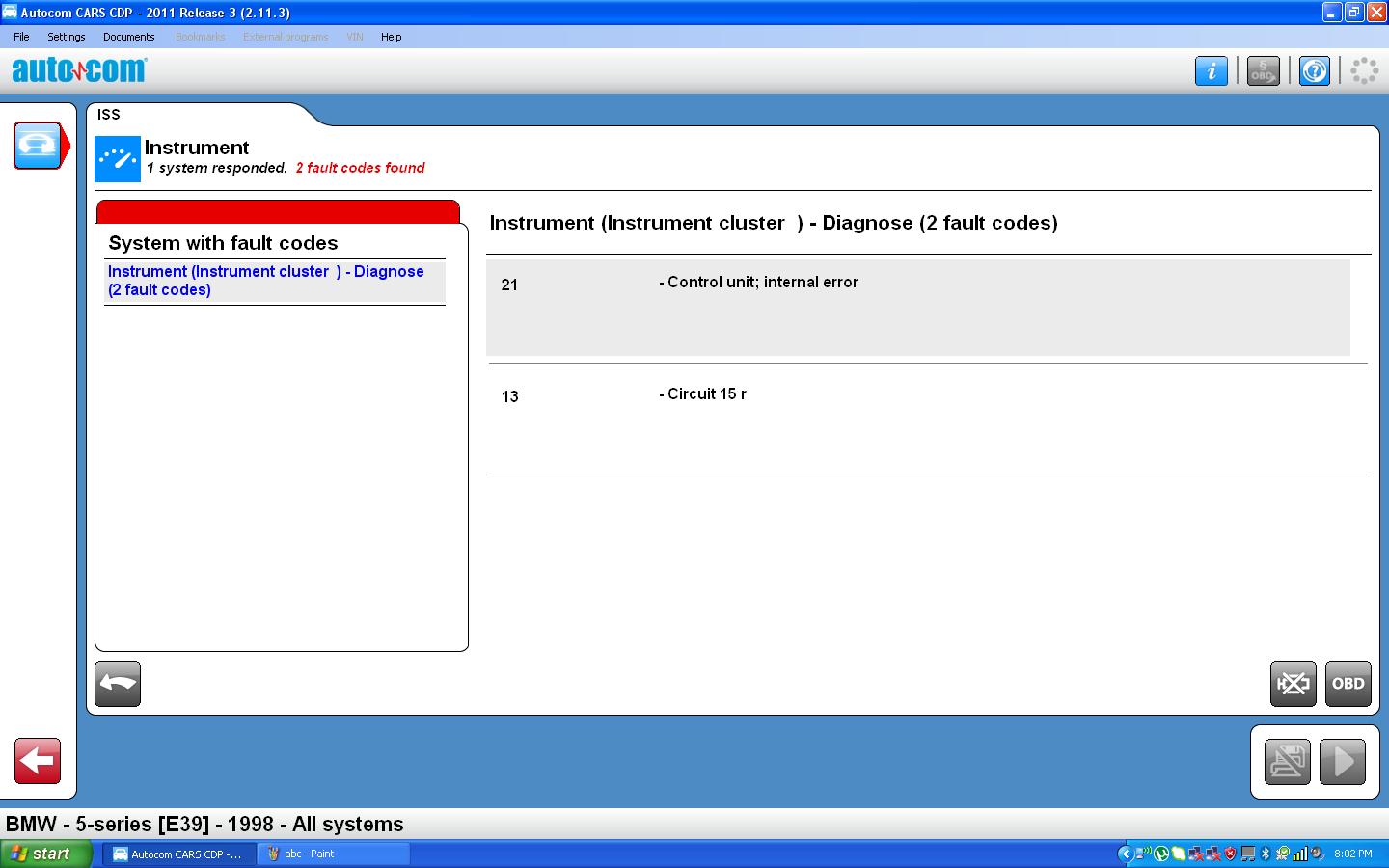

2012.09.20
bmw 525 tds 98m
sveiki. man iskilo tokia prblema su borto kompiuterio rodymu. nusipirkau as autocom masinos dignostika ir sugalvojau patkrinti visas klaidas savo masinoje. rado apie 10 klaidu ir sugalvojau visas istrinti, istryniau ir dabar borto kompiuteris rodo kad masina ryja 39,5 litro dyzelio simtui kilometru. ir ant spidometro kur yra ta rodyklite kur rodo kiek myliu nuvazuosiu su masina beveik visada rodo tik 10 myliu su vienu galonu. o pries tai rodydavo 45 mylias su galonu. masina yra angliska. ir seniau borto kuompiuteris rodydavo kad su pinlu baku galiu nuvazuoti 700 km o dabar tik 300 km. nors neatrodo kad daugiau kuro automobilis vartotu. as manau gal koks kompas yra sugedes ar perdege. ačiū visiems uz pagalba
StandartinėParašytas: 12 Gru 2012, 13:06
2010.02.11
461
BMW E39 TDS 98m. Touring
ex BMW 325 93m.
ex Ford Sierra 2.3d 89m.
ex MB 190 2.0 85m.
ex Fiat Tempra 1.6 93m.
ex Ford Sierra 1.8 87m.
motomanas2
Kuriam masinos valdymo bloke tos tavo klaidos sedejo? Kas per klaidos ar issaugojai jas kad galetum analizuoti, nes jei neskaitei kas per klaidos, tikrai nezinosi kur ieskoti bedu. BC rodo dideles kuro sanaudas? O kaip realiai yra?
StandartinėParašytas: 12 Gru 2012, 22:49
2012.09.20
bmw 525 tds 98m
nelabai pamenu bet lygtais lcm ar kazkaip panasai vadinosi , na ir lygtais padidejo sanaudos

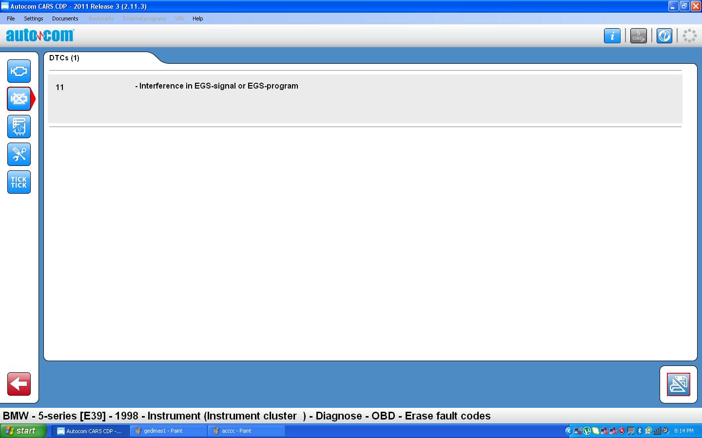

StandartinėParašytas: 12 Gru 2012, 23:35
2012.09.20
bmw 525 tds 98m
na va katik padariau diagnostika vel savo masinai. na ir meta tokias klaidas. is pradziu parase kad klaida foto nr 1 bet istrynus atsirado toj vietoj nauja klaida foto nr 2. padekit kas galit. labai prasau. ir kaip suprasti tuos autocom klaidos kodus nes pradzioje nera jokui raidziu. o beto turiu autodata bet ten reik kad kodas susidetu is vienos raides ir 4 skaiciu o pas mane taip nerodo
