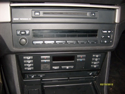

2002m 530d perskaiciau visa tema bet taip ir nesupratau kaip issiaiskinti ar vaikia vebasto.Dumas is dusliaus tik uzkurus nei siltas nei saltas,prie rato lygtais kazkas uzia.Gal dar galetut pasakyt ar mano vebasta programuojasi,nes prie laikrodzio knopkes esanti lempute kaip ir nedega,o gal dar per silta jai junktis.Ziurint y kitu nuotraukas pas mane ten kur laikrodzio knopke kito uzraso nera tik laikrodis nupiestas.Kai lauke buna +3 tai pasigirsta garsinis signalas ir pradeda mirkset lauko temperaturos skaiciukas, ka tai reiskia #-o

einoras.r
Lemputė prie laikrodžio užsidega tik įjungus webasta rankiniu būdu, arba nustačius įsijungimo laiką per taimerį. Kai webasta įsijungia automatiškai variklio pašildymui lemputė ir neturi degti. Jeigu webasto yra programuojama, MID turi būti skyrelis AUX HEAT ir Timer1/Timer 2. Šiaip po variklio dangčiu ant amortizatoriaus "stakano" yra lipdukas, kuriame viskas apie imontuotą webastą parašyta.

Alytusp
Pas mane thermo top z/c ir taimeris lyg ir vienas irjame raso off ir darkazka paskui diena menuo metai pas mane pabege pikseliai tai sunkiai aina yziureti.
