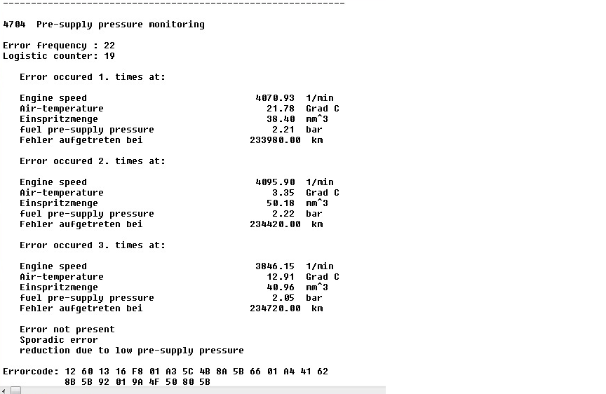

stai klaidos del per mazo kuro spaudimo. tai ka siulot abu siurblius imt lauk ir restauruot abu?
engine.png [ 59.54 KiB | Peržiūrėta 7650 kartus(ų) ]
StandartinėParašytas: 06 Lap 2012, 19:06
gali patikrinti, jei turi salygu. bet kaip mineta auksciau daryk jau abu.
