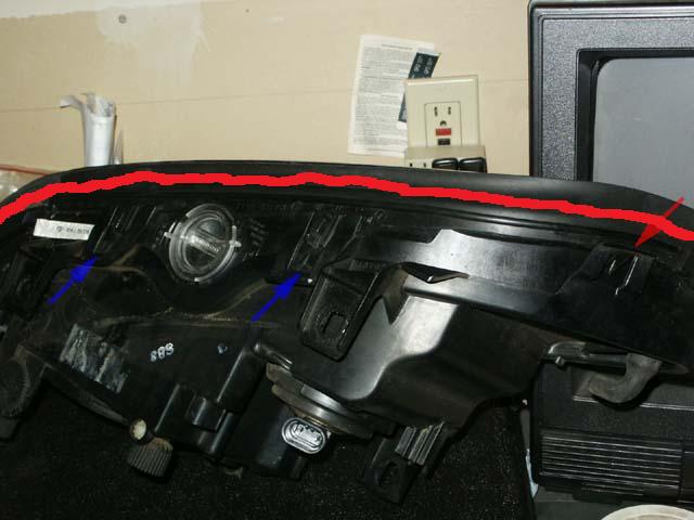

Išsiimk ir ir hermetiku apeik aplink stiklo tvirtinimą prie laikiklio (ten pamatysi yra toks plyšys).

Ne alsuoklyje ten reikalas. Vienas viršuje prie posūkio, kitas apačioje, priekyje prie tolimųjų lempos.

Antrame poste parašyta... Hermetikas, kuris laiko stiklą ir rėmelį su laiku sutrūkinėja ir pradeda leisti vandenį. Gydoma sukuriant naują hermetiko siūlę. 99 procentais atveju problema yra būtent ten (sau taip rasojimą susitvarkiau, draugams, draugų draugams, draugų draugų draugams ir t.t.). Nusiimkite nuo lempos visas gumines detales, kurios nusiima ir rasite tą sudurimą, kur įklijuotas stiklas prie rėmelio. Pažymėjau raudona linija tą vietą, kur eina sudurimas.
non-celis-front-09.jpg [ 41.24 KiB | Peržiūrėta 4480 kartus(ų) ]
