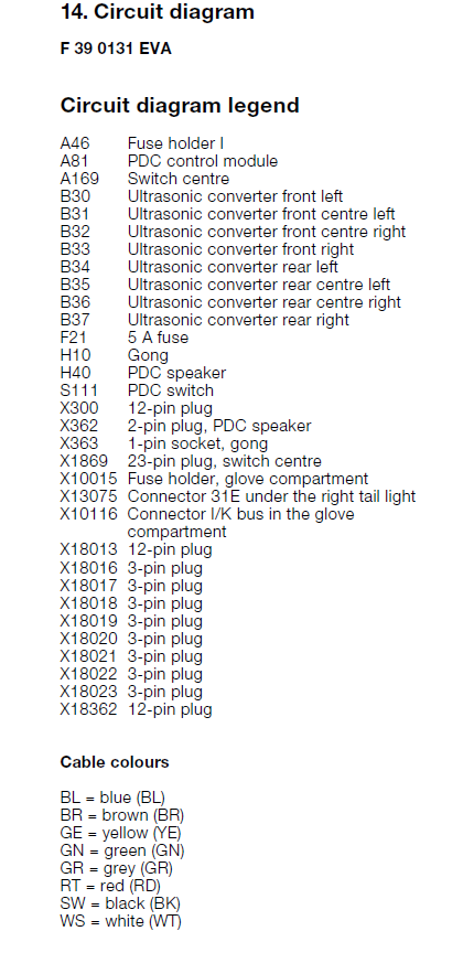

StandartinėParašytas: 22 Vas 2017, 16:45
2009.11.15
10
E39
Gal kas darėtės sedanui ir turit pajungimo schemą?
StandartinėParašytas: 22 Vas 2017, 16:51
2009.11.15
10
E39
Laidų reikšmės:
rudi su geltonais taškais - centrinis valdymas
abu mėlyniai gaminiam garsekalbiui
juodas priekiniam gongui
Gal kas žino kur pajungti kitus?
StandartinėParašytas: 02 Kov 2017, 22:07
2011.08.27
150
F10 535i N55 '10
Ex E39 520i M52TU 98'
Ex E36 316 M43 94'
Буфер4.png [ 65.52 KiB | Peržiūrėta 7680 kartus(ų) ]
Буфер3.png [ 88.13 KiB | Peržiūrėta 7680 kartus(ų) ]
