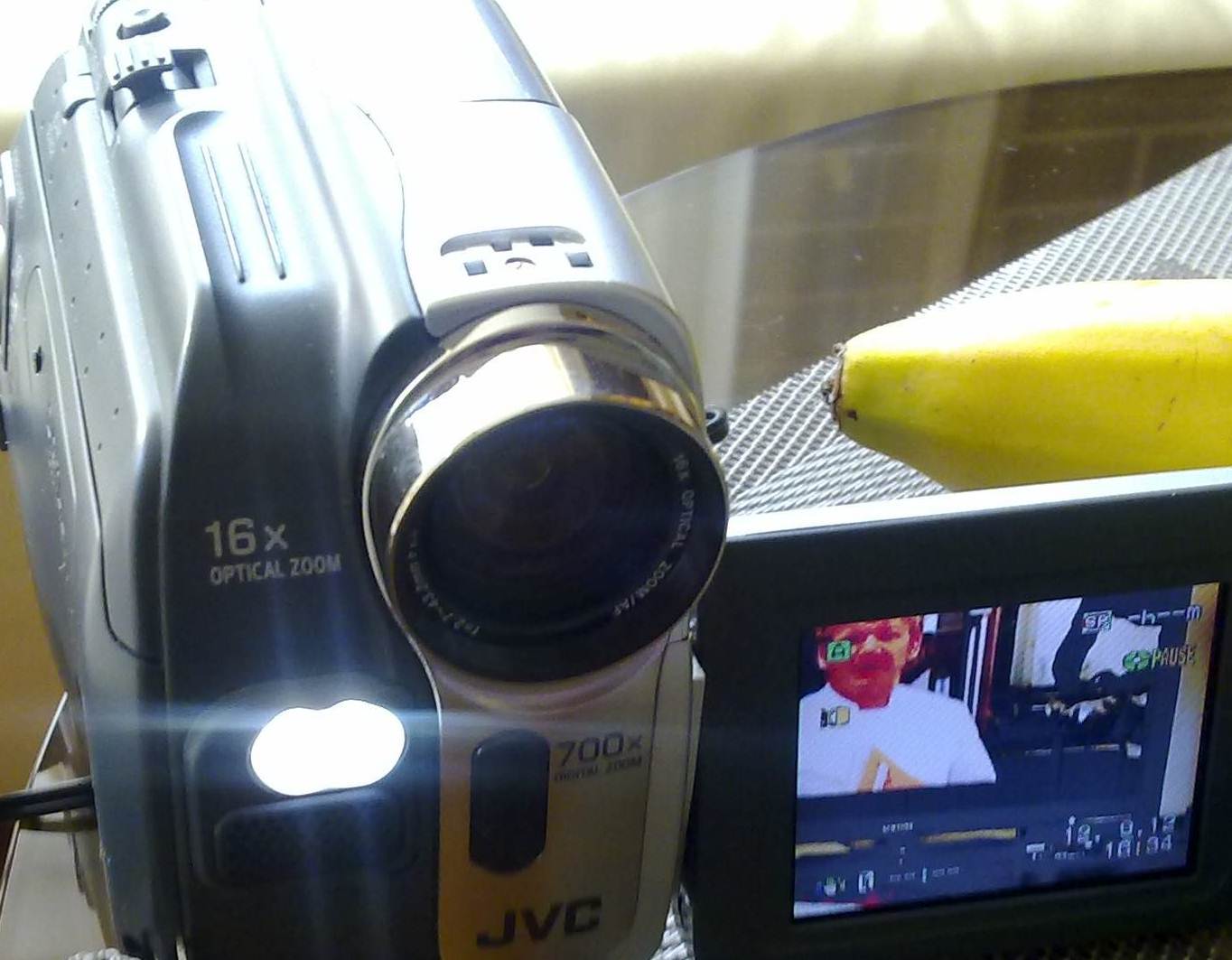

zenderis728 rašė:
nes kitajozu gamybos kameros :)
nejuokauk,net paemus tikra vaizdo kamera kuri filmuoja filmuok su ja gala o apvertus ekrana ziurek i priesinga puse ir gausis atvirkstinis varijantas.ta prasme va taip.

tai tas tai jo,bet tam ir yra ta mirror funkcija kad apsukt vaizda ir nebutu diskomforto ziurint per monitoriu
