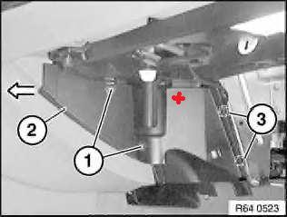

Išsiaiškinau šį reikalą: E46 šis daviklis yra už pedalų, o E39 yra kur ir aprašyta TIS'e, t.y. keleivio pusėje už dėtuvės sienos. Reikia nuimti dėtuvę būtinai, jis yra viršuje truputį. Pažymėjau orientaciniai tą vietą kryžiuku. Tuo labiau, kad pagal laidus ten atseksi.
69.jpg [ 13.61 KiB | Peržiūrėta 10437 kartus(ų) ]
