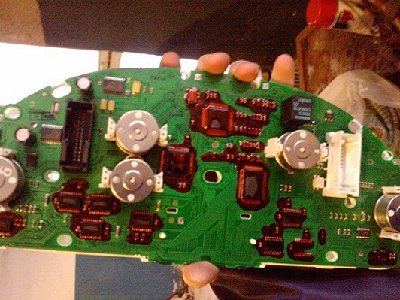

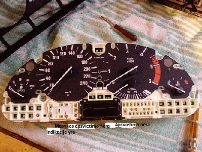

As vel pas jus su savo spedometro skideliu...Razrinkau praktiskai viska, bet nera tu lempuciu paprastu kad jos pakeisti, visur sviesos diodai...Pridedu foto, ir dar karta pazymesiu kas nesisviecia... Kol kas nenuimenejiau rodykliu... Bet as jau abejoju kad ten rasiu tos lemputes...turbut reikes kreiptis pas elektrika...Gal yra kazkam taip buve...? Ir dar, tas apsvietimas dingo vienodu laiku...gal kontaktas koks?
120108_142624.jpg [ 106.47 KiB | Peržiūrėta 9536 kartus(ų) ]
120108_142647.jpg [ 112.21 KiB | Peržiūrėta 9522 kartus(ų) ]

Patikėk, rodykles nuėmęs, pirmą kart tai darydamas, jų atgal jau nebeuždėsi. Na, gal ir uždėsi, bet jos jau nebeveiks, kaip veikė.

Tai geriau paciam nelysti? atiduoti zinanciam zmogui? ir kaip suprantu, ten vien tik sviesos diodai pas mane? Ka dar pastebejau, razrinkinejas, kad iki manes ten jau kazkas buvo lindes 100%:)
