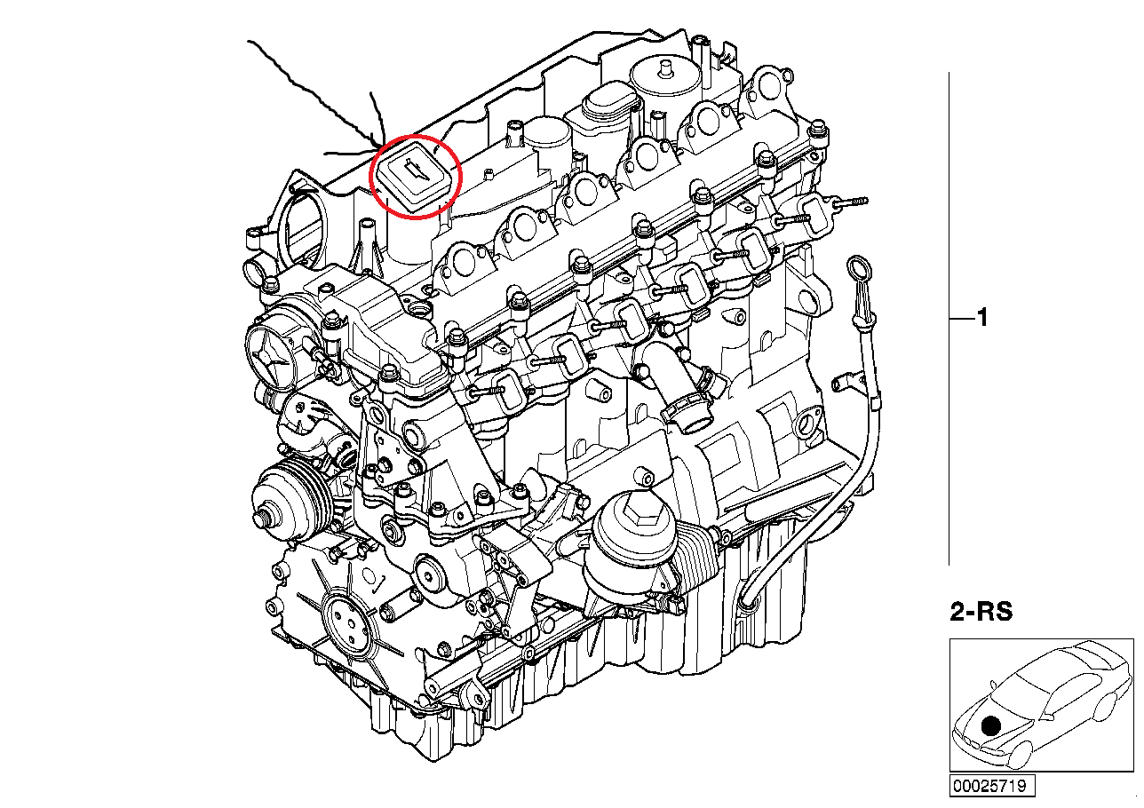

Problema/klausimas: Sveiki, prieš savaitę pasikeičiau tepalus KEMI autoservize, šiandien pamačiau, kad pro užsuktą dangtelio šoną (kur pylė tepalus) skverbiasi garai ir apie dangtelį buvo nedaug tepalo, gal kas žinot kaip šią bėdą sutvarkyti? Tikiuosi moderatoriai neišmes pranešimo, esu naujokas ir kol kas sunkiai sekasi forume.
sprendimas: viewtopic.php?p=1077270#p1077270
Failo aprašymas: garai eina panašiai kaip užvirus arbatinukui.

galvute reikia virinti. meistrai uzsukant kamsti pertempe, galva skilo, tepalai skverbiasi dabar. va taip va.

kokia dar galvute, ten dangtelis.
tai pasiziurek kamsti ar nesimato isoriniu defektu, ar gal tiesiog tarpine pakeisti dangtelio.
gal kamsti pasikeisti uzteks.

pirma nuimk tepalo uzpilimo dangteli (jis atsisuka iprastu budu, kaip limonado butelis pvz, pries laikrodzio rodykle).
apziurek viska, ar buvo kamstis iki galo prisuktas, ar tarpine vietoje, ar nera pazeista. padarik nuotrauku, daugiau, ir ikelk i foruma. visi paziuresim, nuspresim ka nors.
iskart i kemi nevaziuok, bijau jie negales dirbti puse dienos po tavo apsilankimo :)

tarpine pakeisk kamstelio ir tiek,turetu padeti...jei pats kamstis mechaniskai nepazeistas.

o gal žinot kur gauti Vilniui ta tarpinę su kamsčiu Krastos kataloge neradau...

Kipras rašė:
[-X nebuciau toks tikras. nesinori gasdinti temos autoriu, bet:
1. o gal stumoklis predege, karteryje susidaro padidintas spaudimas, alsuoklio filtras (neklauskit temos autoriu kas tai) niekada nekeistas, tepala spaudzia pro visas skyles.
2. o gal serviso darbininkai pamirso issiurbti sena tepala ir pripile 7 ltr ant virsaus, ko pasekoje alkunes pradejo kabinti tepala, jis suputavo, spaudimas nukrito, detales perkaito, ivyko sprogimas, silpniause tarpine buvo ispusta.
na iki ryto gal dar ka nors sugalvosiu :D
vienu zodziu laukiam foto, kaip minimum 4 - automobilio bendras vaizdas, bendras vaizdas po kapotu, dangtelio nuotrauka, ir tos vietos kur isisuka.
dangtis krastoje, detales kodas 11127509328

DMK> Negąsdink tu taip žmogaus iškart :D
Bet kad tepalo perdaug galėjo privaryti čia irgi gali būti variantas.
Dar temos autoriui siūlyčiau kompresiją pasimatuoti, po šio matavimo gali paaiškėti viskas.

Sveiki, buvau nuvaręs į KEMI, pirmas meistras pažiūrėjo, skao čia nieko tokio, važinėk toliau... kitas priėjo "atseit alsuokliai uzsikimšę, reik filtrus alsuoklio išmest, nes jie atseit nereikalingi", kitas priėjęs pasakė kad čia jau visiškai šakės... Tai supratau kad chebra visiškai grybauja ir mašinos nepalikau jiems.
Klausimas: gal kas žinot Vilniuje variklių meistrą kuris galėtų apsiimti taisyti mano E39.
Tie "garai" pauosčius panašaus kvapo į išmetimo dujas.
P.S žiūrėjau kaip keičia tepalus tai nieko nesiurbė... ir įpylė lygiai 7 ltr tepalų. O dangtelio tarpinės defektų nematyti, guma minkšta.
