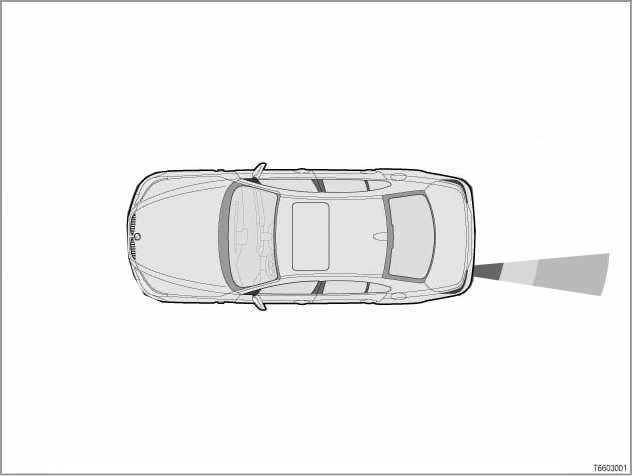

Islindo tokia beda, kad vienas galnis PDC sensorius nei is sio nei is to kartais sugrybauja. Lygtais matytu prie pat kliuti.
Siaip veikia normaliai. Jokiu klaidu kompas nemeta. Privaziuojant prie kliuties viskas ok tiek su priekiniais tiek su galiniais. Tik kad tas galinis kartais supypsi visai "lygioj" vietoj, kai aplink jokios kliuties. Kartais supypsi sekundei ar max keliom sekundem ir nustoja. Visiskai neprognozuojamai.
Prisegiau paveiksliuka, kad matytusi kaip tai atrodo ir kuris sensorius

Tai kame cia beda, bijai sirdies smugi gaut nuo staigaus cypimo? :mrgreen: Buna ir pas mane, bac ant stabdzio, ups fake alert, nu nieko, ir toliau vaziuoji, juk parkuojantis greicio nera. Bet cia ypatingai retai, manau ne joks sensorius grybauja, o tarkim laselis vandens nuvarva kebulu, per davikli, net i aukstesne smilga reaguoja augancia is po plyteliu.. ;)
StandartinėParašytas: 12 Kov 2012, 16:32
2007.04.25
217
Na taip, bedos kazkokiu labai dideles nera. Bet kazkodel grybauti pries kelias dienas pradejo butent tas sensorius, kuris yra paveiksliuke ir grybauja jis net vaziuojant i prieki. t.y., kad nebuna reversas ijungtas. Kazkaip keista, nes tikrai taip but neturetu. Labiausiai nesinoretu, kad cia butu kokios nors didesnes problemos pradzia. Skaiciau, kad kazkas su valdymo blokais buna ir panasiai, tai nesinori, kad kas rimciau atsitiktu. O del laselio vandens tai tikrai ne, nes buvau nuploves masina ir nuvaliau sensorius svariai. Kas blogiausia, kad sensorius veikia, nes privaziavus prie kliuties viskas ok buna..panasu, kad cia bus kazka su kokiais nors kontaktais ar su kazkokiu cetriniu valdymu..tik idomu nuo ko pradet ieskot..
