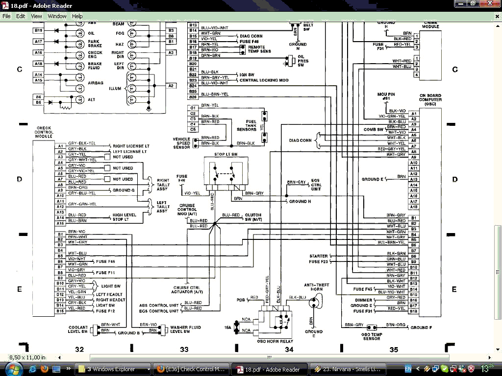

Sveiki. Gal kas turit Check control module pajungimo schema, ar link'a?
chech control.GIF [ 96.84 KiB | Peržiūrėta 5934 kartus(ų) ]
po ilgu ieskojimu, pavyko rasti tokia shema
StandartinėParašytas: 23 Vas 2012, 15:43
2006.09.24
2505
-E36/4 325i '93 M-Tech
-E36/4 318i '95
-E46 316i '04 M-Tech
-E39 520iA '03 M-Tech
-E60 523iA '07 M-Tech
-E39 520iAT '01
-E36 316i '99
+E36 323iAT '98 M-Tech
+E91 320dAT '10
+E36 316i '97 M-Tech
Na va ir visai nesudėtinga :)

Tai dabar aisku kazkam, kaip pajungti CC kur jis buvo, tik keiciant is 11 OBC i 18 OBC? nes kazkuri laida reikia nuvesti i CC moduli...
