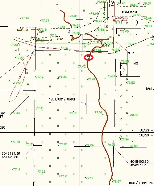

StandartinėParašytas: 22 Vas 2012, 10:38
2007.02.06
5460
Ant pėsčiųjų perėjos
sigis007
Tokato rašė:
Nespejau siandien matininko paklaust kas cia. Dabar knieti suzinot.
Dar viena atsakyma gavau,kad cia horizontale virs juros lygio 77 m zyminti.
Siaip kanalizacija tai jau suvedziota yra. Tai nelabai suprantu kam dar ta zarna per sklypa pravesta.
Issiaiskinta. Cia horizontale. Dar kitas idomumas,kad per mano sklypo kampa kaimynas elektra prasivede :twisted:
Pagal saplvą ir pagal begštichą čia yra izogipsė ir tiek.

Izogipsė - 100%, gi aukštis 77 nurodytas.
O su kanalizacijos žarna tai prajuokinot, nieks taip meniškai kreivaliodami vamzdžių neguldo :) Visos svarbios linijos tam turi savo simbolius, kad suprast kas kur paguldyta - v ant linijos - vanduo, kf - kanalizacija fekalinė, kl - kanalizacija lietaus ir t.t.

A kur tu Jonai tuos 77'nis įžiūrėjai ten, aš tik bergštrichą matau :)

Va :)

AAA, nu tai kad jis orientuotas ne pagal normalę tam izogipsės taške ir ne tokios pat spalvos kaip izogipsė , tai ir neatkreipiau dėm. :)
