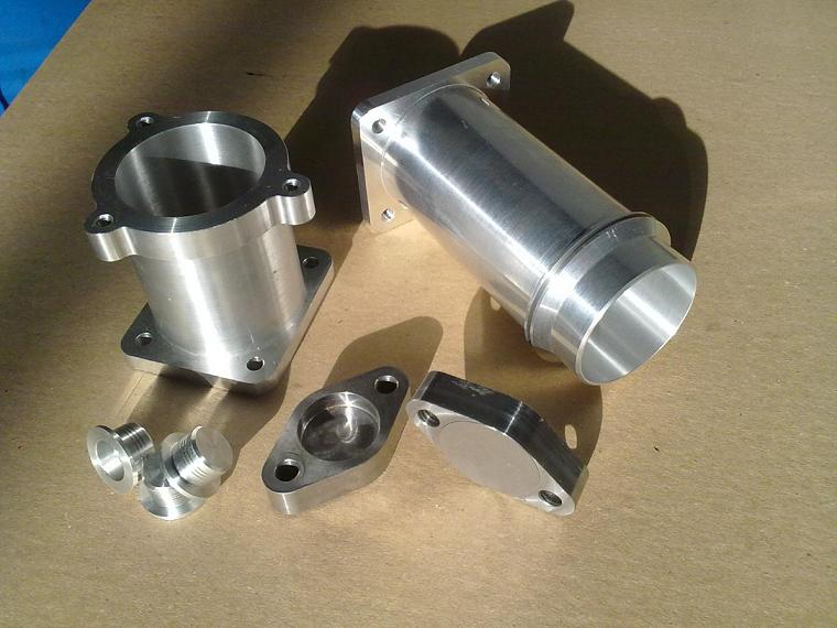

Manau,kad Arunas visiskai rimtai sako.
Rusijoj su ju kuro kokybe EGR isvis kastruoja lauk nuo pat ismetimo.Ir deda zagluskes bei kita perejima-jungti interkulerio sllangai ant isiurbimo kolektoriaus be egr voztuvo.
Savaime nebelieka kur deti egr termostato..
egr zagluzkes.jpg [ 58.99 KiB | Peržiūrėta 11773 kartus(ų) ]
егр2.jpg [ 72.38 KiB | Peržiūrėta 11771 kartus(ų) ]

Arunai,kad neisradineti kaip ka daryti,trumpai pakomentuok kur ka uzkemsi:)
StandartinėParašytas: 06 Vas 2012, 17:34
8330
Ten fantazijos reikalas. Isardai jo vidurius lauk ir uzkemsi gan storo varzto ir hermetiko pagalba ji.

Rams rašė:
numesk nuorodą iš kurio puslapio nuotraukas įkėlei?

http://www.bmwclub.ru/vb/forumdisplay.php?f=47
