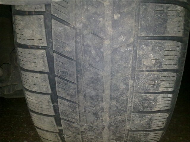

..o kas tau ten toks protingas rekomendavo po 3,2 pusti? :)
nuo "mikrios" nulipes ar nuo "gruzoviko"
...tiesa, kai nupirksi naujas padangas ir pravaziuosi 30-40 000 nufotkink ir cia idek, o kol kas as idesiu:
padanga.jpg [ 66.95 KiB | Peržiūrėta 2878 kartus(ų) ]
StandartinėParašytas: 21 Sau 2012, 14:24
jei neklystu prieki 2.3 gale 2.5 turetu buti, o jei visa tabora vezi su auto tai tada apie 3 ir truputi daugiau

Dabar neturiu galimybes to padaryt, nes dabartines padangos dar geros, tad nauju nera reikalo pirkt, o devisi labai tolygiai. O kokie cia pas tave ismatavimai ir kiek priputes?
