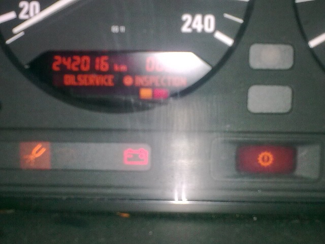

Problemelė:
Po nakties ne visada užsiveda. Kai nesiveda - ten kur automatas rašo pavarą (P, R, N, D ... etc.) išmeta tokį šauktuką su tarsi krumpliaračiu aplink ir apsukos kuriant elektroniškai pašoka iki ~1800RPM ir su starteriu gali sukti kol pasiusi - tik suka starneris ir net negirbia, gražinus raktą į 0 padėtį ir vėl kuriant jei nepašoka apsukos ir to šauktuko neišmeta kuriasi iškarto kartais taip kurti reikia 2 kartus kol užsiveda, kartais 20... o kartais suki suki, nuseda akumas, prijungi su laidais nuo kitos mašinos ir kurinėji 15-20 minučių...
Žodžiu gedimas visiškai neprognozuojamas... kai užeina - meta tą klaidą, kuriant apsukos pašoka elektroniškai iki ~1500-~1800RPM ir variklis net negriebia... Vos užkūrus galima iškarto gesinti ir vedasi spol abarota kaip sakoma... taip mašina gerai kuriasi kokias 6 valandas. Palikus stovėti ilgiau vėl meta tą klaidą. Išbandyta ir su pilnu baku kuro ir su apytuščiu, kuras 100 proc. nesėda, abratkės neleidžia, purkštukai sausi, daryta diagnostika nieko nerodo...

Atvaizd0289.jpg [ 99.71 KiB | Peržiūrėta 10213 kartus(ų) ]
įtariu kad čia gali būti kažkas susiję su greičių dėže.... gal kas žinote?

Taip, tas simbolis reiskia automato gedima.

Keista, bet manuale raso kad sitas simbolis reiskia kad elektros instaliacijoje kazkas negerai ...

Panašu kad bėda kaip atsirado, taip ir išsisprendė mistiniu būdu - bekurdamas neužsikuriančią mašiną sudrožiau starterį. Šančių garažuose starterį restauravo, įstatė atgal ir vuolia - nei klaida meta ir kuriasi kaip bomba... Tai va net nežinau ką ir bepasakyti ... :) Jau buvau išsigandęs kad reikės pradėti greičių dėžę ardyti dėl tos klaidos...Tai tiek ...
