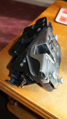

dar prie to pacio gal kas zinot kur randasi vairuotojo pusei duru daviklis,nes kai atidarineju dureles ant daciko nerodo ir sviesa salone neuzsidega.buvau nusiemes panele nuo duru,tikrinau laidukus atrodo visi tvarkingi.

dureles nieko nerasi.. i duris reguoja per holo daviklius.

kiek suprantu po kojom vairuotojo posei.

holo daviklis yra pačioje spynelėje, t.y. tame mechanizme kuris laiko duris prie stakto pritrauktas.

kiek supratau sitas yra holo daviklis.nesuprantu kas jam galejo atsitikti pas mane veike viskas ko puikiausiai.nezinau kaip cia padaryt.varyt i lauzyna kita ziuretis,bandyt vietoi ten isidet,kad jei ka, atgal grazint galeciau nes neasu tikras kad jis gali buti blogas.

buvau lauzyne,iseme nuo 2002 bmw,greit pasitikrinau veike,tik truputi jis man netinka,2002 metu eina nuo rankeneles iki spyneles troselis,o pas pane 2000m eina nuo spyneles iki rankeneles metaline juostele.nors dabar zinau jau kas yra ieskosiuos kito

Taip iki facelift'o ir po dalys nevisos tinka. Geriau ieškotis iki 2001m.
