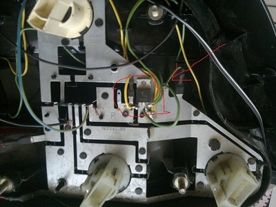

kas ca per detale?:O iki jos ateina 12V per ja perejus srove sumazeja iki ~7v:| to pasekoj lempa sviecia prigesus:|
lempa.jpg [ 93.29 KiB | Peržiūrėta 7656 kartus(ų) ]
StandartinėParašytas: 25 Sau 2012, 14:53
tai kita lempa pas tave tiesiai pajungta? greit isvis nebedegs :lol: diodams yra sumazinta srove. gal pas tave viskas gerai ten (aisku tik su tuo zibintu, kuris dega prigesus).
StandartinėParašytas: 25 Sau 2012, 15:45
2009.12.07
30
E34,E36 cupe,E39 touring;E39 528i;F10
na siaip kito zibinto netikrinau kas ten per sroves, o situo susidomejau kadangi buvo isvis uzgeses pajudinus laidus sviete ir galiausiai pradejo sviest prigeses na bet del idomumo nueisiu tuoj pamatuot sroves kitam zibinte. p.s kiek paciam pavyko issiaiskint tai ta detale sroves lygintuvas...

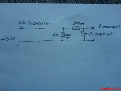

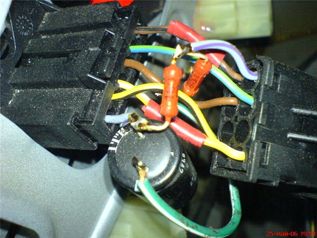

Galui:
apgavikas.jpg [ 34.39 KiB | Peržiūrėta 7648 kartus(ų) ]
apgavikas Chekcontrol galui sviesosdiod.jpg [ 75.98 KiB | Peržiūrėta 7648 kartus(ų) ]

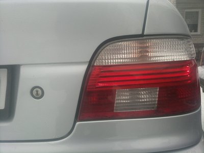

na mieli ponai bus minciu? dege abi vienodai o dabar vat...(originalios hella, taciau ta silpniau sviecianti kazkada kazkokio ,,auksarankio" ardyta)
nujo.jpg [ 52.53 KiB | Peržiūrėta 7623 kartus(ų) ]
efrew.jpg [ 71.5 KiB | Peržiūrėta 7623 kartus(ų) ]
StandartinėParašytas: 26 Sau 2012, 16:37
gerai butu tamsoje nuotrauka padaryti, dabar nesuprasi, ar kairis zibintas per riskiai, ar su desiniuoju beda. tai kiek voltu ateina prie gabaritu viename ir kitame zibinte? veliau, kai sutems gal savo nufotkinsiu.
cia dienos metu:
StandartinėParašytas: 26 Sau 2012, 18:08
2009.12.07
30
ateina ~13V vakare dar padarysiu foto
