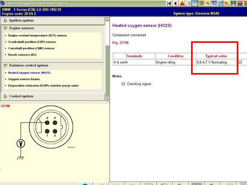

tai zondo parodymai tokie galimi kaip suprantu ?
Slide1.JPG [ 56.13 KiB | Peržiūrėta 4658 kartus(ų) ]

ne, tai reiskia, kad reikia tikrinti pas ta, kas supranta i ka ziuri :) reikia ziureti ne ar dirba, bet ir kaip dirba ir kaip keiciasi parodymai davus gazo, bei sukuriant dirbtini oro pratekejima (LZ turi meginti stabilizuoti misini).
gali buti kad tas kitas LZ blogai veikia. cia juos abu normaliai tikrinti reikia, bet neturi tiek skirtis info.
ir nepasakysiu kiek turi rodyti LZ sitie, nes pas mane kai tikrinau jis (tik 1 LZ buvo) rode pastovu 1 V ir stipriai perpildavo :)
Cituoti:
o rodo pirmo kaip ir turi buti 0,5-o,46V
nors nezinau kaip turi buti, bet tikrai ne taip. net bosch 1V LZ turi rodyti ~0.2-0.8 svyravimus, o cia isvis nekinta. labai galimas dalykas, kad sitas LZ mires.
