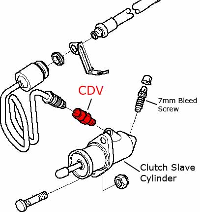

Pabandyk pradziai gidraulini droseli (CDV) istraukti ant sankabos cilindriuko.O paskui ka Arunas sako....
p.s.kokios firmos naujas sankabos komplektas?

Šitas daikčiukas sulėtina skysčio judėjimą, t.y. jeigu staigiai atleidi sankabą, ji realiai ne iškart kabina, o po truputį. Sušvelnintas sukibimas suteikia komforto (neleidžia užgesti), bet jeigu reikia staigaus sukabinimo, tada reikia jį išmontuoti, nes tas švelnumas prie apkrovų labai svilina sankabą.
