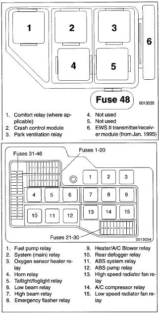

man dar ramybes neduoda reles, bet nezinau tiksliai kuri galetu buti,gal kas turit koky reliu paskirty, kuri ka daro? ačiū

man net kai laidas priesrukinio trumpindavo (ismusdavo priesrukiniu saugikli), vis tiek priesrukinio lempute skydelyje uzsidegdavo. jei pas tave nedega, gal jungiklis blogas.
reles.JPG [ 49.98 KiB | Peržiūrėta 4354 kartus(ų) ]

all in music rašė:
ačiū uz chema, gal pades, reikes pasiziureti :), paziuresiu ir paty jungikly...
