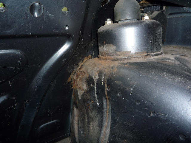

Na po gan intensyvaus vazynejimo siek tiek defektu pasalinta siek tiek atsirade.
Greiciu deze suremontuota, karbas paremontuotas bet reiks ieskoti kito nes senasis greiciausiai issidevejes nuo senatves, variklio pora slangu ausinimo skysti leido, sutvarkyta, viena ipurskimo kolektoriaus tarpine trauke ora, sutvarkyta pakeiciant tarpine.
Labai nemaloni staigmena siandien, atsivere korozijos zidinukas, labai slykscioje vietoje.
nuotrauka daryta pries remonta, bet toje pacioje vietoje dabar vel pakele dazus ir pakrapscius pasirodo ta vieta prarudijus kiaurai.
dar nezinau ka darysiu, nes keisti stakana pakankamai sudetinga. kolkas patepiau rudziu suriseju.
P1020990.JPG [ 91.76 KiB | Peržiūrėta 7849 kartus(ų) ]

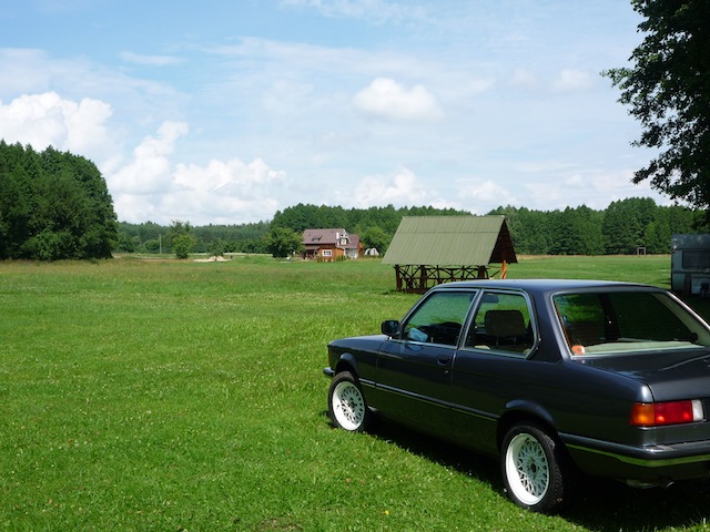

O cia pirma ilgesne kelione i Dzukija, 120km i viena gala.
P1040754.jpg [ 109.43 KiB | Peržiūrėta 7886 kartus(ų) ]

Su tuo stakanu pas mane panasi istorija. Ten toje vietoje jis dvigubas, todel isluzt neislus. Ziurek guma galinio stiklo, nes pas mane per pati viduri apacioj leidzia ir perteklius per kampus kapsi kartais, todel toj vietoj butent lenda pusles (arba pavargus guma arba blogai istatyta as speju). Kol neissiaiskinsi del ko rudyja geriau nedaryk nieko. Uzvirinsi - rinksis viduj dregme ir bus dar blogiau, taip nors pasivedina.. As palikes irgi skylutes ir suriseju nutepes pakolkas.

pas mane ir salone ir bagazineje sausa net po dideles liuties, jau isbandziau, ir isbandziau plovima su auksto slegio srove, niekur neleidzia, o tas stakanas matyt rudija nes nuo rato meta vandeni kuris neisbega kaip turetu, ir aisku mano aplaidumas nesuziureti kaip buvo remontuojamas kebulas ...
