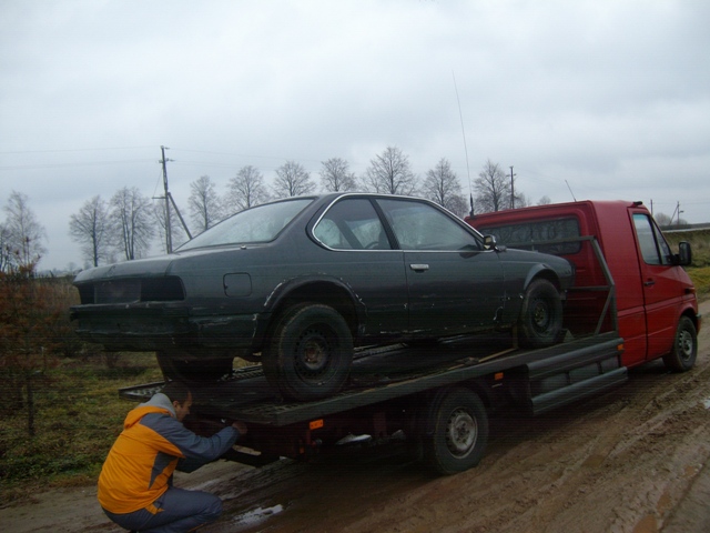

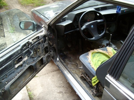

DAINEKAS rašė:
Nuskustas visas dugnas iš vidaus, kur buvo padengta bitumine garso izoliacija (beje labai lengvai nusilupa naudojant statybinį feną), nuimti buferiai, padengta rūdžių modifikatoriumi, išvalytos ir atnaujintos sėdynės (naudojau TURTLE produkciją su glicerinu), efektas tikrai neblogas ir išsivalė ir suminkštėjo, nes oda buvo įsitempusi kaip bugno. Radau meistrą, kuris darbuojasi su smėliapute, taigi jeigu pavyks susitarti kitą savaitę varysiu pas jį savo BMW. Taigi paliksiu savo BMW pas jį šiems darbams dugno suvirinimas keliose vietose, rūdžių pašalinimas su smėliapute dugne ir bagažinėje, gruntavimas ir dugno padengimas antikorozine, beje minėjo kad padengimą daro labai įdomiai, gali nuskųsti seną antikorozinę dangą, ją įkaitina ir per naują padengia su ta pačia, gal kam teko susidurti?
Keletas foto prieš išvežant pas meistrą kėbulo darbams.

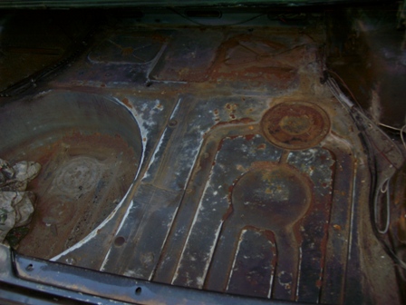

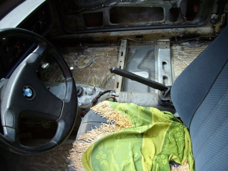

StandartinėParašytas: 30 Bir 2008, 18:42
2008.03.11
64
E24/1, 635 CSi 82m.
Keletas foto prieš išvežant pas meistrą kėbulo darbams.[/quote]
Dar...

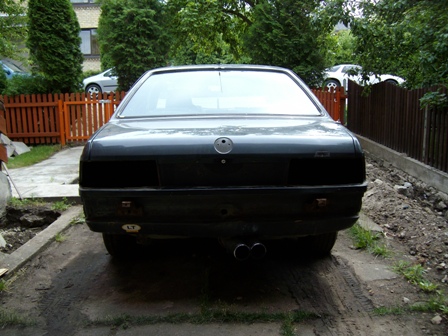

StandartinėParašytas: 30 Lap 2008, 17:32
2008.03.11
64
E24/1, 635 CSi 82m.
Praėjo pusė metų, o darbų atlikta nekažką. Pervirintas visas kėbulas (dugnas, galas, slenksčiai, arkos, po pr.sparnais ir kt.)., įsigytas galinis buferis ir juostelė einanti virš jo (kadangi nebuvo visai).Planuose šiai dienai jau turėjo būti nudažytas, tačiau meistras, kuris turėjo atlikti paruošimo dažymui darbus („nušpakliuoti“, gruntuoti ir pan.) kaip dingo, taip ir dingo. Žodžiu mašina 2 mėnesius prastovėjo lauke (sniegas, lietus), suvirintos vietos pasidengė rūdimis. Taigi mašiną teko vėl iš naujo nušveisti visas vietas iki metalo, po to buvo sutepta rūdžių surišėju, kuris yra kartu su gruntu (firmos „Hammerite“) ir mašina buvo pargabenta ir pastatyta į garažą. Manau apie kovo-balandžio mėn. darbai bus pratęsti...
