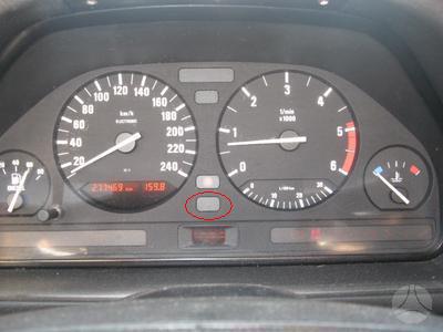

Nekuriant naujos temos, paklausiu čia:
Nuotraukoje pažymėjau apskritimu lemputę, ką ji reiškia? matosi žalias trikampis, viduje jo žalias apskritimas ir dar kažkas pavaizduota.. niekada nemačiau jos užsižiebiant, net per skydelio testą. Visgi, kokia jos paskirtis? auto E34 TDS
skydelis.JPG [ 17.57 KiB | Peržiūrėta 6224 kartus(ų) ]

simookas1
asr sistemos davilis kai nori buksuoti ratai ir kompas neleidzia tada mirksi arba jei isjungi pastoviai dega kadangi 100% pas tave to nera tai ir nedega
