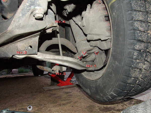

nepasikeisi vietoj niekaip
as vos ant duobes pasikeiciau, varztai vos eina atsukt, su metriniu vamzdziu vos atsukau
o kad iskalt sarnyra dar kiek veiklos. ten socei darbo, ant gatves manau nepavyx to padaryti, as daugiau nei puse dienos uztrukau kol isemiau sakes arciau salono.

Bet jei jau sarnyras issimove, tai turejo jis pries tai bildeti NEVAIKISKAI.

Tai kiek suprantu tau issinere Nr.1 pagal foto? tai visa ranka issiimt reiktu Nr.2 atsilaisvint ir varstus "V" ir po ja sarnyro dar verzle? nes sarnyrai man jau irgi laisvoki - kely plaukioja ir per duobes barska. o del sarnyro pakeitimo tai gal garaziniam nunesti, kad perpresuotu? ilgai neturetu trukti jei turi irankius? ir isemus visa ranka ratas laisvai judes?itvirtint nereikia - nespriegs?
Amartizatoriaus sarnyriukus nr.3 ir nr.4 siaip suzimejau :)
