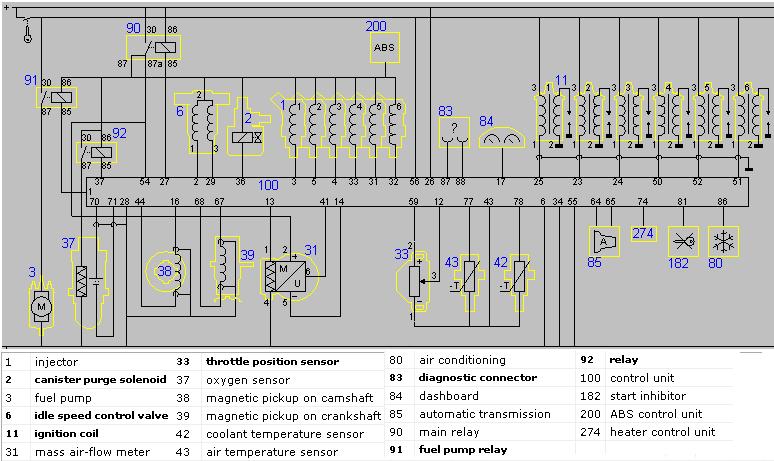

StandartinėParašytas: 31 Kov 2009, 21:21
2008.12.08
184
Silale
E34 525 M50
stai variklio elektros schema. paprasta kai du kar du
bmw.JPG [ 80.84 KiB | Peržiūrėta 6435 kartus(ų) ]
StandartinėParašytas: 01 Bal 2009, 09:38
parasionak rašė:
dar va klausimas, ar gali buti skirtingas laidu suvedimas i ta jungti kur variklis su salonu jungiasi (apvali fyske kuri yra prie diagnostines jungties)?
gali, svarbu variklio pravodke ideti kartu su varikliu. ten jungties perdaryneti man rodos nereikia... bet galiu ir klysti.
