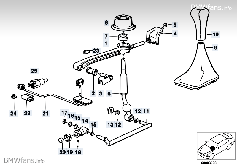

BMW 525TDS, Sveiki, turiu problema, siandiena bandziau nuimti greiciu deze, nes reikia pakeist sankaba, bet beda tame kad nesigauna niekaip nusukt numerio 1. ispriekio neina ismust to varzto nes vos ten iseina ranka ikist o is galo niekaip neimanoma. Kaip reikia nuimt ta deze?:((((((

su visu pavaru bumbulu trauk apardes aplink. ment mechankei neardem nieko nuo dezes.

Nebijok dezes paleist zemyn, bet dar neatsukes nuo motoro visiskai, tik paleidi dezes pagalves ir nuleidi dezes gala, tada kisi atsuktuva virs dezes tam kad atfiksuoti 3 detales liezuveli, jis taip mandrai ispraustas ant dezes korpuso, kai tas liezuvelis pakils i virsu, tada ta kaisti trauki i sona ir viskas, detale nr 1 jau issitrauks.
