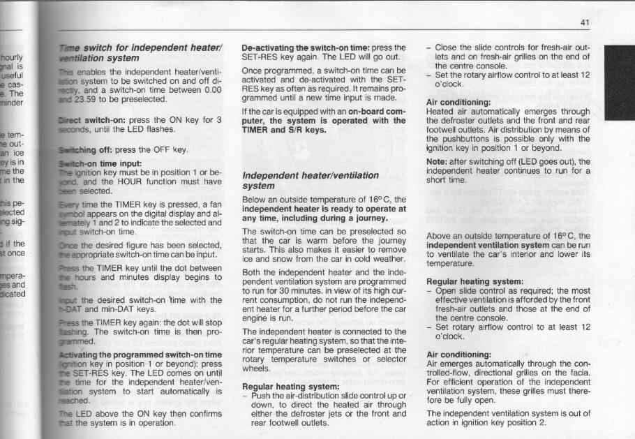

prikabinu istrauka is owners manual apie ta heateri :) Kiek zinau patys heateriai yra dvieju tipu - vieni turi savo atskira akuma, kiti naudoja benzina. Pas mane yra tas kuris turi atskira akuma. Mano tuoringe tas akumas yra prie galinio vairuotojo puses amortiko.

Cia WEBASTO ir jis turi savo atskira energijos saltini (akumas arba spec. varykliukas naudojantis kura is bako).
