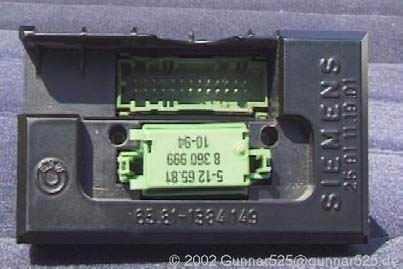

Pasieskok is tds obc su koderiu, pigiau gausis manau negu pirkti koderi atskirtai.
Koderio detales kodas:
Senas: 65 81 8 359 376
Naujas:65 81 8 360 999

Mykolas E34 rašė:
Sveiki as cia naujokas, turiu E34 525tds 1995 metu, tai jeigu ideciau pilna OBC, tai spidometro juosta man viska rodytu spaudinejant rankenele?
Labas.Visu pirma tds neturi spidometro juostos kaip rašai,o jei turi tai perdaryta ir kaž kas netaip bus su spidometro parodimais rodis netaisingai kaška.Tuomet obc taip pat gribaus nesamones.
Sriufke rašė:
O čia tai nerasi to koderio kaip rašai nes ištrauki iš mašinos jis sugesta ir rašo ta populiaru PPPP. Ir ji gauti tik bmw atstovibeja reikia,o jei turi sugedusi koderi nesvarbu nuo kokio modelio ji į prota pastatyti 5min.reikalas pagal reikiama modeli.

sveiki, noriu paklaust ar obc rankeneles tds ir benzininiu skiriasi kuo nors ar tinka pvz nuo benzo tds'ui? ir kaip atskirt ar obc koderis kuris reikalingas kai masinoj low pravodke nuo tds ar nuo 520i ar nuo 525td?
pagal koderio koda?
Sriufke rašė:
cia tas senas ir naujas tai kuo skiriasi??

2008.05.13
271
E34 525 M51 94'
Rankenele tai vienodos nuo benzo ar nuo tds,ar nuo [semioru]E32.Bet pagal detaliu grupe jieškok kokios reikia tiksliai nes vienas laidelis buna netinka fiške sujungti. O del koderio jie skiriasi skaičiuku kombinacija tarp eilučiu.O tiksliau obc TEST 17 reikšme.

saras rašė:
Koderis TDS 65818360999.Gal kas galite per Nr.17 funkcija nuskaityti sio koderio bin faila?Galima ir i pm .ačiū
Koderis 65 81 8351 054 Test17 006C 0100 0200 0300 0498 0578 065d 073b 0810 0914 0A7b 0bAd 0Cd0 0dE4 0E63 0F14 10C9 11Ab 1200 1301 Koderis 65 81 8360 999 Test17 0055 0100 0200 0300 0498 0578 065d 073b 0810 0914 0A7b 0bAd 0Cd0 0dE4 0E6C 0FF9 10Cb 11d2 1200 1301 Jei yra galimybes pridėkite kitu KODERIU Test17 duomenis. Čia dar vienas Koderis 65 81 8360 999 bet jis orginaliai buvo irengtas gamikliškiai TDS ir skiriasi.Test17 0055 0100 0200 0300 0498 0578 065d 073b 0810 0914 0A7b 0bAd 0Cd0 0dE4 0E69 0F07 10C9 11C9 1200 1301.
