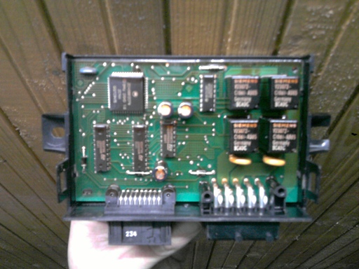

prie to paties noriu paklausti, gal kam buvo kile problemu su stoglangio valdymo moduliu?
nr3
Spaudziant stoglangio mygtuka "i virsu" vienoje is reliu girdisi "caksejimas" ar kazkas pan. Stoglangis nevazineja. Gal kam teko remontuoti ta moduli? Ar as be reikalo ji itarineju? Modulis stovi prie galinio varikliuko.
gyvai viduriai atrodo taip:
Failo aprašymas: valdymo modulis
P030310_17.53.jpg [ 88.5 KiB | Peržiūrėta 6305 kartus(ų) ]
Kad spaudžiant i ''viršu'' užsidaro liukas ,o jeigu uždarytas, suveikia kontrole ar tikrai uždaritas.Ir dar pabandik su rakteliu vairuotojo dureliu spinelia pasukti ir palaikiti apie 11sek.užrakinant durys.Išgirsi tapati ''caksejima''.Ir be raikalo ji itarineji.O kiti pastumimai ar veikia gerai.

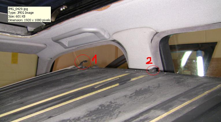

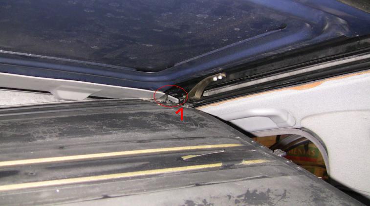

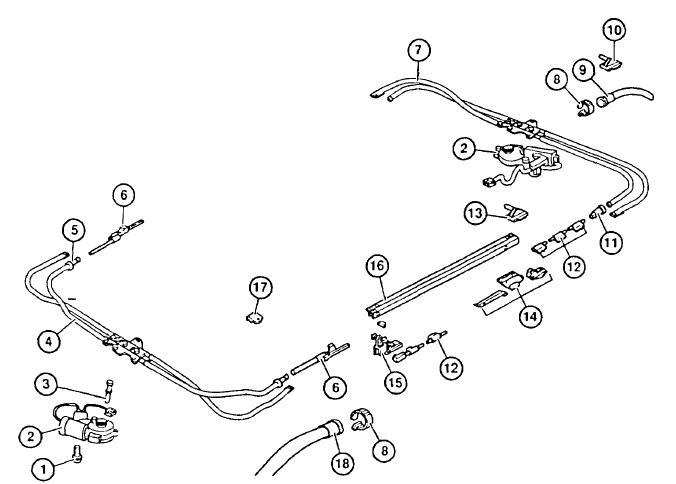

M3s rašė:
O vidaus foto gali padaryt? Kaip tos apdailos nusiėma ir pan? Jei nesunku.
Kaip ir prasei, idedu keleta foto. Zodziu per visa liuko tvarkymo eiga, man sunkiausiai sekesi nuimti ir uzdeti priekinio liuko salono apdaila.
Jeigu kazkiek bus aiskiau, laikiklis 1 kabinasi, uz liuko schemoje pazymetos detales nr.6, kuri eina kartu su troseliu. Todel ji reikia atsargiai nukabinti nuo nr.6 detales, kad nenulauzti plastmasines tos detales auseles.
Laikikliai 2 vazinejasi begelyje, todel juos islupti ir sukisti atgal irgi reiks pavargti, nes pati apdaila nelabai pasiduoda, nei i kaire, nei i desine (per ploti).
Sekmes.
