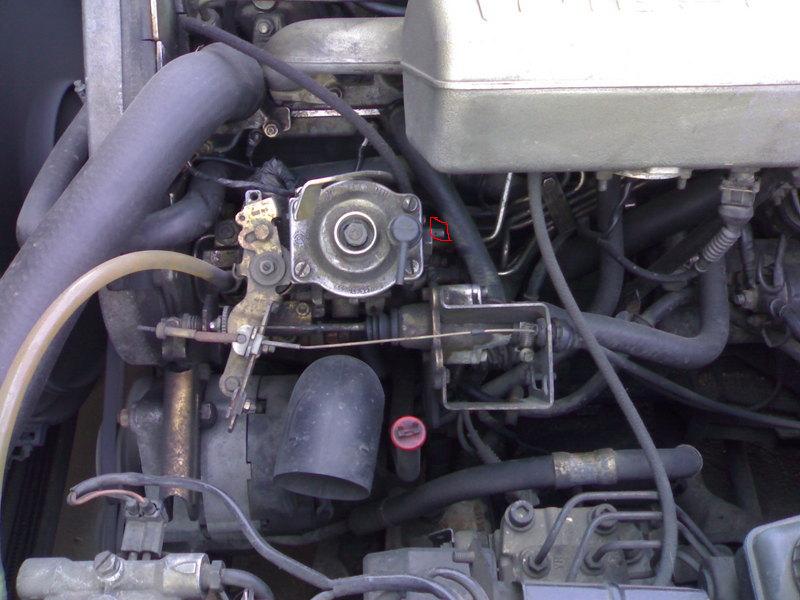

kas zino katroj vietoj ant mechaninio siurblio kuro kieki koks te varztas reguliuoja?
jokio dumo isvis neismeta ir traukos ne kazi kas ira.

Mastablasta rašė:
Nuo ko siurbli dejai? Nuo turbininio motoro ar ne?

Mastablasta rašė:
Neradau kitokios fotkes bet gal matysi kur raudonai pazymejai ten yra varstas su kontre. Atleisi kontre ir varsta sukant i vidu dides kuro doze.

tai va masina vel gyva =D> jokiu purkstuku deganciu trukciojimu pulsavimu ant variklio kapeika stovetu :lol:
tiems kas desit siurbli nuo paprasto D reikia vakumus vietum sukeist nes pas paprasta d kolektoriui visada vakumas kaip dyrba o pas td susidaro slegis.Ant pacio siurblio te kuras pasiriebina prie tam tikro slegio kad geriau trauktu tipo boost kad jis veiktu reikia sukeist vietom situos kur foto 4 su ? tada uzmaut slagute ir jungt prie isurbimo koliko.
efektas iskart pasijuto

Mastablasta rašė:
http://www.mediafire.com/imageview.php? ... qbzdj41m82
viskas atsejo50lt :P
Gal gali pabandyt paaiskint aiskiau nes nelabai supratau ka kaip daryt ir ka ten sukeist:DD nes as is vis jokio vakumo nepajunges siurbliui;D

Mastablasta rašė:
Tai kad sita fotke kur idejai siurblio tai jis yra is TurboDyzelio, tai yra TD, o ne paprasto D, paprasto dyzelio siurblys visai kitoks ir neturi jokio Boosto.

kaip pirkau taj sake nuo paprasto...
sukeist stucerius te kur fotkej pazimetus 4 su (?) ir pajungt i kolektoriu kad slegis ta defragma spaustu zemyn

Mastablasta rašė:
Tai reiskiasi pardavejas truputi grybas.

Mastablasta rašė:
O kai sukeitus ant kurio stucerio maut slangute nuo kolektoriiaus?
