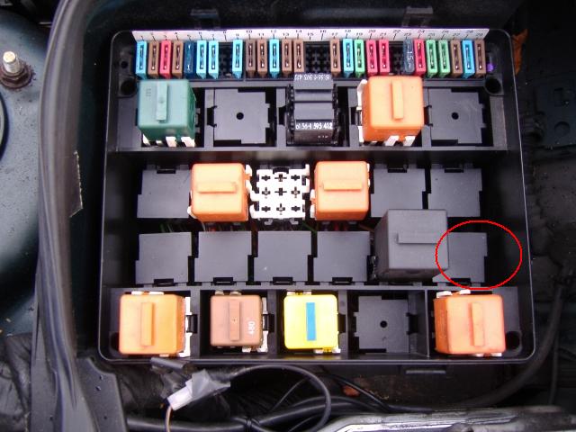

pas mane prie tu saugikliu nera to bloko tik saugiklaiai ir reles. kaip sitoj foto panasiai. tj kiek paieskojau info tj radau kad sviesos gali buti nuo paprastos reles ar kjp?
fuse_box.jpg [ 51.83 KiB | Peržiūrėta 3137 kartus(ų) ]

tai čia pas tave gal senesnis paprastesnis variantas, dyzelis.
tai tada aišku rėlė gali būti nukepusi. Patikrink rėlę, kuri atsakinga už šviesas, ant dangtelio vidinės pusės turi būti lipdukas, kuriame nurodyta, kas yra kas.

ant dangtelio neparodyta kuri rele yra kam, ten tik parasyta kuris saugiklis kam. gal kas tiksliai zino kur stovi rele kuri atsako uz artimas ir tolimas sviesas?

jei neklystu tai tos dvi mazikes reles prie saugikliu. viena uz trumpas, kita uz ilgas atsako. arba ta didele juoda, beje, o saugiklius gerai paziurejai? nepatingek istraukt, ne tik is virsaus paziurek

ne issitraukti, o su testeriu matuoti. kartais itrukimo nesimato... o jei saugikliai normalus, tai ju ir istraukti nereikia, su testeriu per pora min visus praskambini.
