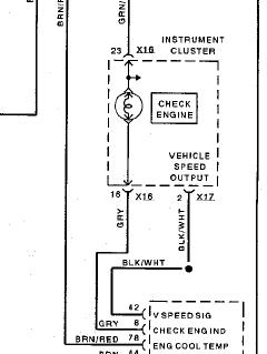

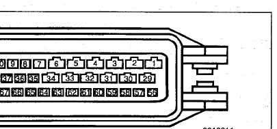

gal kas zino kaip laidus isivedzioti kad veiktu check engine lempute?? :? ar schemute turi..
Dede Juozas
StandartinėParašytas: 15 Vas 2010, 14:52
M50b25tu
8 pin DME, pilkas, 16 pin fyske skydelio. bet pagal spalvas ziurek, greiciau bus. (gali buti, kad nuo apvalios fyskes laidu spalva keiciasi
atkreipk demesi i DME fyske, ten pin veidrodzio principu ziurisi ant fyskes.
paziurek ar lempute bent yra, pas mane tuscia :)
