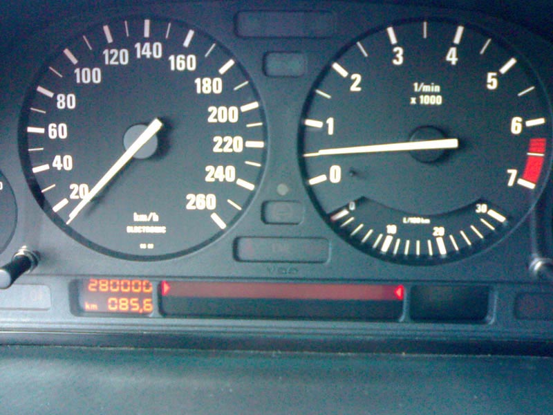

oro niekur netraukia tikrinta kokius 5 kartus, zvakes naujos pagal kataloga ngk. pries tai buvo beru, galvojau kad jos pakeiciau naujomis. galvojau uzdagimo rites bet kada tikrini visos veikia, ir siaip klaidos nemeta. apsukos ant laisvu kaip priklauso apie 700aps/min. cia kazkas rase kad pagalves variklio, jei butu jos vartytusi variklis. o daba to nera. gera mysle cia.
apsukos.jpg [ 109.69 KiB | Peržiūrėta 11687 kartus(ų) ]

ir tiek E34 tiek E36 apsukos reguliuojasi automatiskai ir negali buti reguliuojamos rankiniu budu. cia "sudarankiu" remontas atliktas buvo.
jei krenta apsukos ir nesokija, pirmas reikalas i ka reik kreipt demesi, tai oro pratekejimas kur nereikia, tada jis purtosi, dreba, nukrenta apsukos... pamegink atjungti bent dalinai kokia nors kita slangele, ar alsuokli, pamatysi panasu veiksma.
jei su oro padavimu ir vakumais viskas ok, tada ziuret reik degima (zvakes, babinos ir t.t.), jei su juo viskas gerai, tada ipurskima. gali buti ir kompe beda.
