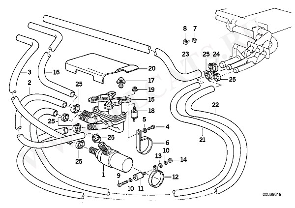

Mukshas rašė:
o kur yra tas siurbliukas pats? kaip anas atrodo?
Siubliukas yra prie tu taip vadinamu kiausiniu. paveikslelyje pazymeta 1 numeriu
Bet jis buna ne pas visas auto. Kiek teko susidurt tai jis yra tose auto, kurios turi kondicionieriu.
Ir jeigu sis siurbliukas pareina, o jis labai nepatvarus ir greitai suluzta, tada stovint arba esant mazom apsukom nepakanka cirkuliacijos ir i salona pucia vesu ora. Vaziuojant arba uzkelus apsukas vandens pompa jau sukuria pakankama debita ir pradeda pusti karsta ora.

Cia bus tas siurbliukas i tie kiausiniai kalti, pas mane tas pats buvo... uzvakar pasidariau.. Siurbliuka isardziau o ten buvo magnetas subirejas as ji visa isvaliau pastaciau ant hermetiko i uzsukau... tada pastaciau atgal viska, pastebejau kad siek tiek pagerejo taciau ne taip kaip turi but.. tada as bel nusiemiau ta siurbliuka ir bandziau burna pust per 1 iejima taciau oras iseidavo ne per visus, tada isardziau tuos kiausinius ten 6 varztais prisukta, isardes pamaciau kad ten stovi tokie 2 stumokliukai su gumytem ir tos gumytes buvo atplysusios ir uzkiso jame kanalus kuriais vaiksto antifrizas... istraukiau tuos stumokliukus ir gumytes ir viska susukau.. dabar viskas pasaka... pucia pastovei karsta ora, tik tiek kad dabar kai duodi apsuku, vandens pompa pradeda sukt stipriau ir salone pradeda pust dar karstesni ora, taciau dabar yra daug geriau nei buvo.. Ieskojau srote tu kiauriniu ir to magnetinio varikliuko tai niekur neradau.. Aisku daug pastangu tam neteikiau.. nes kolkas man gerai ir taip...
