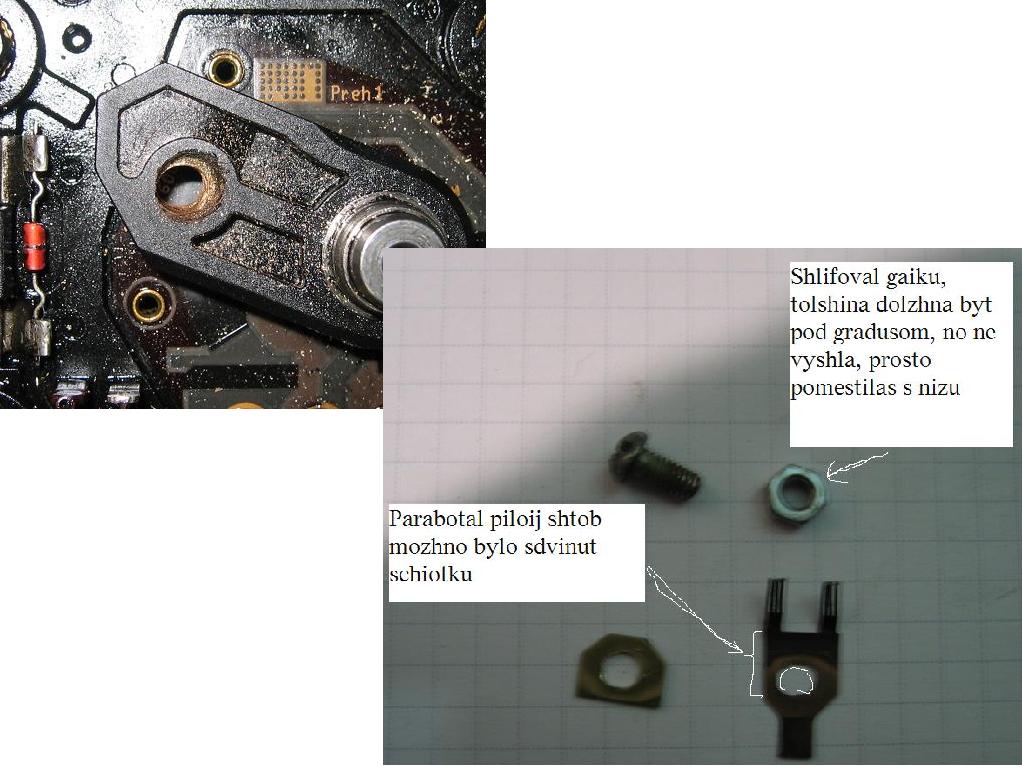

Problema isspresta:
Beda buvo a.s. siurblio el. dalyje.
Isardziau, isgreziau, padildziau, praploviau, susukau, sureguliavau, viskas veikia puikiai.
Buvo isdile takeliai.
Sekmes,
adas, E34 tds tou

StandartinėParašytas: 07 Sau 2008, 19:40
2006.03.30
356
nu va, kad ta beda seniai tau jau buvo pasufleruota :), o tu ten ziuriu visa masina istikrint spejai :)
viska pats susitvarkei??? Saunuolis tada =D>

Pasidariau pats

viskas puiku, tik man idomu kaip tu pats sugebejai sureguliuoti... na isardei, isvalei, o kaip reguliavai ???
StandartinėParašytas: 07 Sau 2008, 20:54
2006.07.30
81
E34 525tds tou 94'
Is klausos ir akies...
Sklando kazkoks mitas, kad tds tai jau oij oij ir be stendo nesureguliuosi...
Nesamones. Stendas gerai, gamykliniai parametrai gerai. Tai padeda, bet senai masinai i tai reikia ziureti lanksciau...
Jei bent kiek "jauti" kaip turi dirbti variklis, kokie turi buti garsai ir taip toliau, tai ta aukso viduriuka (kuris senai masinai nebutinai atitiks gamyklinius parametrus) tikrai greitai pagausi...
Reguliavau uzvedus auto dar be kolektoriaus, stumi galva link salono kol pradeda purtitis, tada atgal, ziuri, kad i gaza gerai reguotu ir apsukos leistyusi tolygiai ir nepakibtu gaza atleidus, klausausi kaip variklis dirba, turi "jaustis lengvumas"... atregulaivai, priverziai vel paziurejai...
viska surenki, pavaziuoji, pajauti kaip "traukia/netraukia" ivairiuose sukiuose, kaip elgiasi ekonomaizerio rodykle...
Man pavyko is antro karto... zinoma su stendu butu buve lengviau, bet tik tiek is jo ir naudos...
adas, E34 tds tou

Nurodyk bent saitą iš kur tuos paveiksliukus traukei.Mano problema, tai kad pajudinau galvą ir dabar vangiai gazuojasi.Tai jau lygtais sutariau su meistriuku, bet jei galima pasidaryri pačiam...

rambis rašė:
Variklį pasikeičiau, užvedžiau, fiškės šmiškės ir še tau kad nori-tupas gazas.O tu pirkai naują tarpinę po galvą, ir ką stumdyti reikia-ar visą galvą, ar tik dangtelį?
Sveikas,
Saito nera, paveiksliukai mano fotografuoti paciam savo masina betvarkant....
Viso siurblio judinti nereikia, reikia stumdyti el. dali, kad ja atsuktum reikai spec rakto...
Tarpines naujos nepirkau, dar buvo gera, kai prades leisti pasikeisiu.... beje ten jos dvi, po elektrine dalimi(toj vieotj kur stumdosi) ir po el. dalies dangteliu.
adas, E34 tds tou
