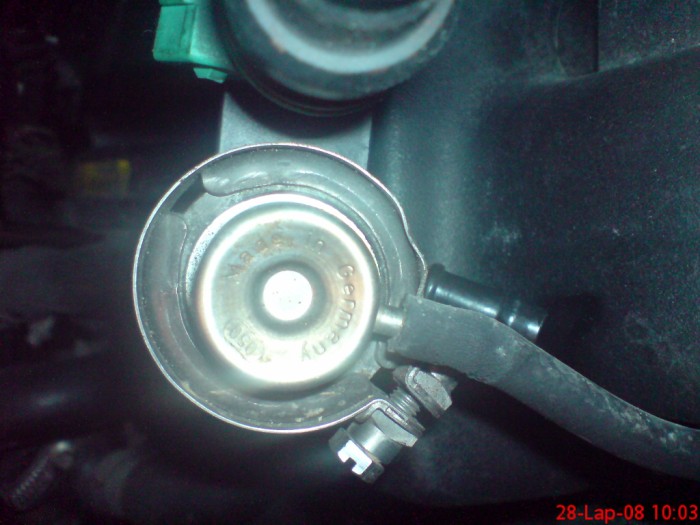

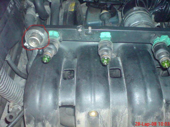

Tai va pasikeiciau purkstukus nuo 2l identiski jie bet efektas toks pat niekas nepagerejo. pirkau auto ir benzinu visai nejo vazuoti. keiciau siurbli. oro srauto matuokle filtra kuro ir db purkstukus . benzinu uzkurus su senais ir naujejs dirbimas liko toks pat niekas nepasikeite.
Kas gali pasakyti kas dar cia galetu buti?
ymesiu foto ir gal kas pasakysit kas cia do dalykas?ka jis daro ?

cia yra benzo slegio reguliatorius.jei manai kad problema su kuro tiekimu, but ne prosal kuro slegi pamatuot, turi but 3 barai.

sita patikrinti nesunku. pajungi prie trasos matuokli slegio, suaktyvini siurbliuka (degimas) ir jei per 20 min nenukrenta daugiau nei 0.5 bar, tada slegio reguliatorius ok ir purkstukai sandarus.

vat issiaiskinau pamataves slegy magistraleje kad visai man jo nelaiko kiet skaites esu tai turi laikyti 3.5 baro kaskur apie 20min o pas mane laiko gal pora sekundziu ir greitai nukrenta iki 1baro. tai va reiktu db ma keisti benzo slegio reguletoriu visu pirma mazu tik to ir truksta kad eitu benzinu vazuoti. Mazu kas turi parduoti benzino slegio reguletoriu aplink sakius,vilkavisky ar marijampole?

jungi T formos sistemele prie kuro trasos is priekio (pries purkstukus), su gale pritaisyta slegio gauge. prasivedi gauge iki valytuvu, kad matytum viduj sedint ir tikrini. is pradziu suaktyvinus siurbliuka (degimas) ir ziuri, ar nekrenta slegis. dazniausiai ne daugiau 0.5bar, per ~20 min, nuo normos.
uzvedus slegis krenta truputi, nes vakumas minusuoja slegi is kuro sistemos, tai neuzvedus b25 variklio slegis buna ~3-3.5bar, uzvedus turi buti 3 +- 0.2 bar, spaudziant gaza jis turi buti irgi ~3 +-0.2 bar (man krisdavo iki ~2.8 ir laikant dugna, paskui pradedavo truputi kilti). jei paudziant gaza jis pradeda krist stipriau, tada siurbliukas, arba purktukai. darant patikrinima tik suaktyvinus, paziuri purktukai ar neleidzia ir ar slegio reguliatorius veikia.
jei slegis nesilaiko spaudziant gaza, ar suaktyvinant siurbliuka, gali buti ir filtras uzsikises, tai pradeti reiktu nuo jo.
kazkas tokio, tik gale T formos jungtis dar, kad prie trasos pajungti galima butu kuro pratekejimui.
