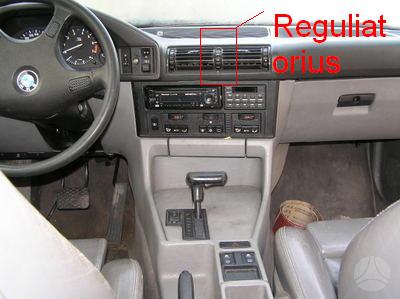

eevis rašė:
rytoj jau reiks ardyt ir ieskot slieku :D dar padetys putimo nelabai veikia, ar taip turi buti kad atidarai apatini i kojas man per prieki i veida pucia salta ora nors ir yra siluma uzsukta?
ties vidurinem oro putimo angom yra temperaturos reguliatorius, toks ratukas? itariu nera, tad ir pucia salta i "veida" taip turi but, va jei tarp tu dvieju angu butu reguliatorius, tada jau kaip nori taip nusistatai :wink:

o tas reguliatorius nuo komplektacijos priklauso ar cia gali buti isimtas?

eevis rašė:
nuo kpmplektacijos... ir buna dazniausiai jau tokiose geresnese komplektacijose ir naujasniu metu masinose.
paveikslelyje su reguliatorium

MariusNr1 rašė:
Ne nuo komplektacijos, o nuo metu. Kitaip tariant naujesnio tipo sildymo sistemos buna su reguliatoriais.
