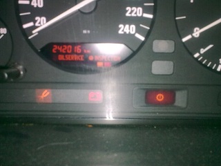

1995 TDS automatinė greičių dėžė. ką reiškia ši klaida? Ją kartais išmeta ten kur pas E34 automatus rašo P, R, N, D...etc. ir automobilis neužsiveda, rakteli gražinus į 0 poziciją ir vėl kuriant klaidos nebeišmeta ir variklis užsikuria normaliai. Nuo pirmo šios klaidos išmetimo automobilio trauka sutrastėjo. Kas žinote ką reiškia ši klaida?

Bet juk variklis turėtų užsikurti, o jis nesikuria, jei išmeta šią klaidą. Pastebiu, kad problema aštrėja - prieš savaitę šią klaidą metė tik kartą per savaitę, dabar vos ne kaskart kuriant šiltą variklį ir meta šią klaidą jau po 4 - 5 kartus iš eilės, t.y. variklis kuriant išmeta šią klaidą ir variklis neužsiveda. jei tik klaidos neišmeta - užsikuria iš karto.
Tepalo greičių dėžėje nesu keitęs niekada.
Vakar nufotkinai vaizdą kai nesikurė automobilis - deda tas šauktukas ir orandžine lempute kairėje purkštuko ar tai kuro filtro nežinau tiksliai.

Kaip ant kalėdinės eglutės daug lempučių dega: OILSERVICE, INSPECTION ir kitos :)
Siūlau nuvežti į servisą, pasidaryti diagnostiką, nuskaitys visas tavo klaidas ir žinosi kas kame. :)

Dėl Oilservice inspection ir tu bruksniuku tai taip ir turi buti, juk kai degima ijungi užsidega o veliau uzgesta. Kaip ir minėjau bėda yra su tuo šauktuku (automato ekranėlyje vietoj P,R,N,D etc.) ir ta kairia lempute kuri tikriausiai simbolizuoja seną kuro filtrą...

BMW_525TDS rašė:
[-X Neturi! Užgest užges bet kokiu atveju, bet kai nuresetinta, tai dega tik žali brukšniukai ir nėra oilservice ir inspection užrašų.

Kadangi tepalas pakeistas, prries pora savaiciu, o Oilinspection nebuvo nuresetinta, tai manau tod4l ir uzsidega, nes belike tik 2 bruksniukai neuzgese :) nu bet cia neesme manau, del to automobilis negali vaziuoti blogiau. Sprendziam klausima del to, kad kai nesikuria variklis, toj vietoj kur rodomas automato begis (P, R, N, D etc...) rodo ta klaida ir uzsidega oranzine lempute kuro filtro (bent jau as manau kad ji reiskia sena kuro filtra). rakteli grazinus i 0 pozicija ir vel kuriant automobilis izsikuria kuo puikiausiai ir jokiu klaidu nemeta. Kartais uzsikuria tik is 5 karto, kartais is pirmo... zodziu liga panasu kad progresuoja, nes kaip ir minejau, pries pora savaiciu pirma karta ismete sia klaida pirma karta, tada mazdaug po savaites antra, o dabar tai pamatau vos ne kasdien ir po kelis kartus :)
