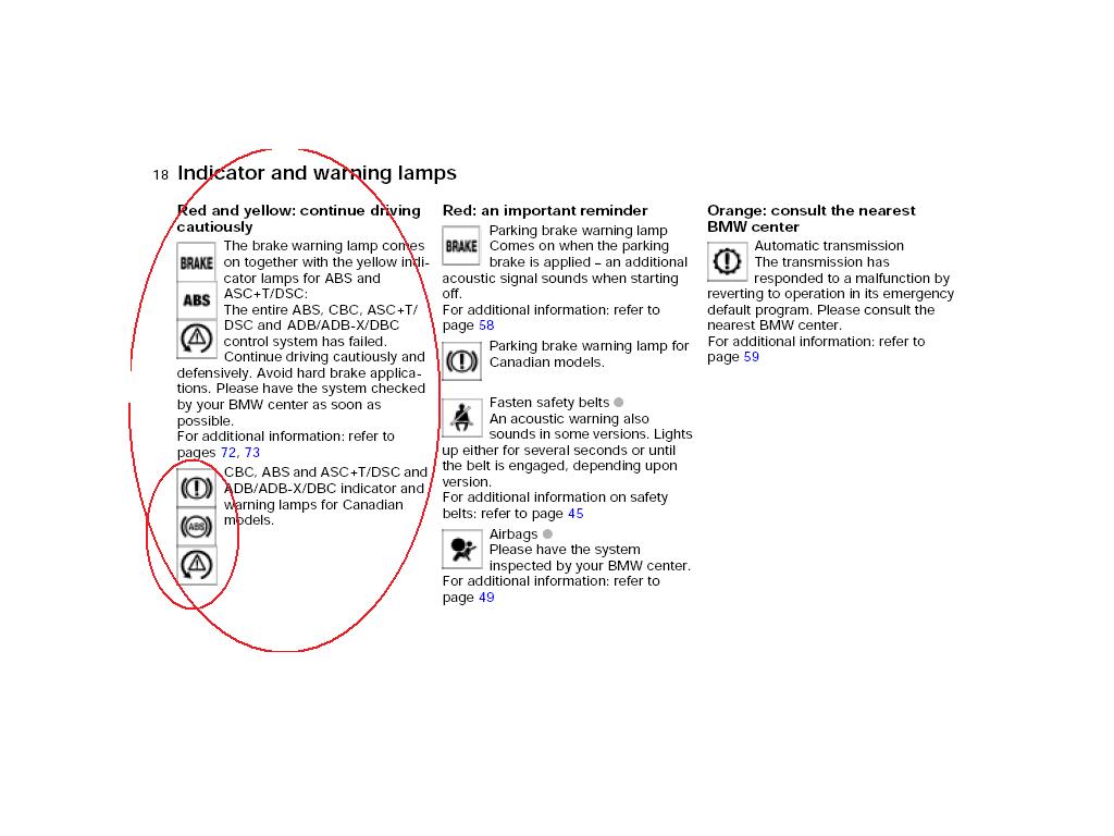

Vairuoju 98m E46 su 2.8L automata. Iskyla problema, uzkurus uzsedega vienu metu trys indikatoriai: ABS, DSC, ir rankinio stabzio. Pravaziavus 30 km ir vel uzkurus problema pranyko, taciau siandien vel pasikartojo ir vel pranyko. Nesuprantu nuo ko ji iskla ir kodel pranyksta, taciau manau, kad ateis laikas ir ji nebeisnyks :cry: . Kai nedega sie indikatoriai visos sistemos veikia idialiai, taciau kai dega veikia tik rankinis stabdis, nei ABS, nei DSC neveikia.
Radau sios problemos sioki toki aprasa Manual'e (pridetu foto). Gal kas susidurete su sia problema ir zinote kas tai gali buti, ir nuo ko ja reiketu pradeti taisyti? Arba gal zinote koki servisa (be krasta auto) Vilniuje kuris yra kompetetengas tokiems klausimams?

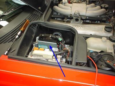

negaliu garantuoti , bent jau man atrodo jog tai "Grundsteuergerat dme"
pbandysiu pridet pora nuotrauku ,kur jis randasi.Cia tokia brangi kaip rele elektronikos skaitituvas jam priklauso abs ir inspection,oilservice,visi tie prbambasai.bmw tai silpna vieta ,daug kam genda, butent tiems kas pradeda lyst neprofisionaliskai prie elektronikos( numeta kilometraza,deda chip tiuninga (jis kaip tik litojams ten), ar nuema pats inspection ar oilservice itt. :?
Failo aprašymas: nu čia nuo seno modelio,E46 is kitos puses turetu buti -mazdaug taip
vano_motore.jpg [ 24.12 KiB | Peržiūrėta 15284 kartus(ų) ]
