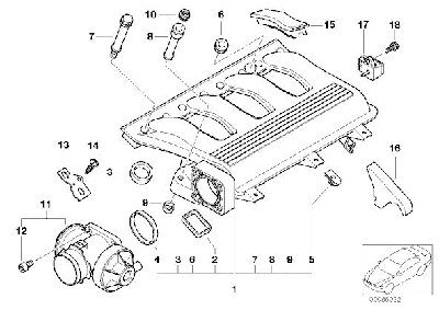

Apie sita davikli sneki - 17 FUEL INJECTION SYSTEM-RESSURE SENSOR
Sensor.jpg [ 45.1 KiB | Peržiūrėta 20916 kartus(ų) ]

8332
taip daviklis pazymetas nr 17. Del tarpiniu tai matysi kaip nuimsi jei jos nesusiploja ir praleidimo zymiu nera tada gali ju nekeisti.
