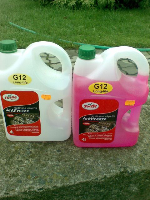

To NerkaBMW.Viska taip ir atlikau. Pats viska atradau, bet dekui uz info.Bet as supyliau raudona antifriza, daug kas patare butent ji. O kodel jo negalima pylt? Kuom blogas. Pyliau va toki, tilpo apie 7l.

raudonas negalima pilti o ypac sito g12 nes jis yra tinkamas daugiau wv ar audinem nes jis yra ilgalaikis ji reikia tik kas 5 metai keist ir aliuminio sudetis turi buti kitokia pilant sita raudona o ipilus i bmw po kiek laiko gali prasidet aliuminio korozija nesu as situo garantuotas bet patikimi meistrai is rimto serviso man sake kad raudono sito g12 nepatartina pilt i bmw
Blyn dabar net nzn ar vel keist, ar vazinet. Dekui uz info.

rimti meistrai rimtoi firmoi pasaku nekuria,o kas tinkama vw ar audi nebutinai turi but tinkama ir bmw,aisku cia kiekvieno teise rinktis man juk negaila gali ten kad ir vandeny pilt is balos :D
StandartinėParašytas: 28 Spa 2008, 22:34
Autopaslaugoj kai pirkau, tai buvo ir to g12 raudono ir kitu antifryzu, bet sako neimk to raudono nes jie vw ir audi skirta del to, kad ten galvos ir ju tarpines kazkokios tai anokios. Sako geriau imk 2l koncentrato tikria gero ir distiliuoto vandens. Nes tipo tik tikrai geri antifryzai yra koncentratai, firmom perbrangu daryt jau paruosta pilimui, perdaug vietos uzima. Pyliau salia, kocentrata 2l ir dar sulindo 4l vandens gal truputi daugiau. Termostata keiciau tai kaip ir turejo visas isbegt.
