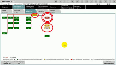

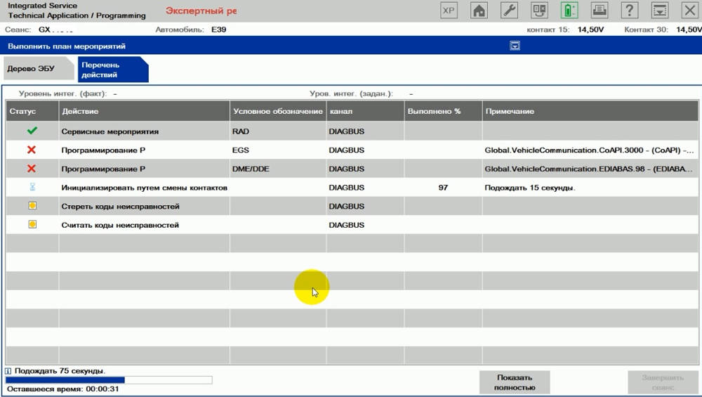

Tenkindamas savo smalsuma prisiprogramavau #-o , kas turi iranga - atstato per 5-10min (60eur) (sutvarkyta)
Uzluzo DDE blokas, tuo paciu klaidos EGS, IKE ir ACS moduliuose, jei nori patenkinti savo smalsuma ir stipriai finansiskai nenukenteti, jei kas neplanuotai nutiks.
Modulio kaina srote `~15eur, dedi ji ir eksperementuoji, jei gausis -geri alu, jei ne-statai atgal savo moduli i vieta ir toliau sau vazineji.....ir vel bandai...
Zaidziau su ISTA/P, pasipyle Ediabas klaidos-manau kad del pacio kabelio K+DCAN (su kodavimu viskas OK)
Yra Progman nulausta versija, kuri pastoviai rodo akuma 14V, pats DIS neprogramuoja, bet i ji gali but integruotas Progman,
sinchronizuot DDE su EWS juoku darbas.....
a11.jpg [ 60.1 KiB | Peržiūrėta 9607 kartus(ų) ]
a12.jpg [ 53.09 KiB | Peržiūrėta 9607 kartus(ų) ]

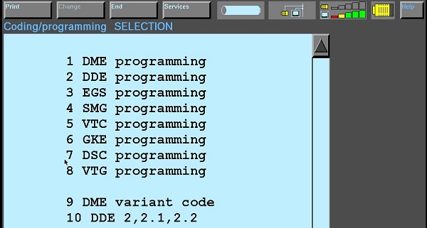

Nesuprantu ka tu cia rasineji, tik rasiai, kad uzlauziai dde....
p.s. paskutini karta pakartosiu, reikia turet DIS su programavimo funkcija ir programuos, nereikes nei progman ar pan.
dis.jpg [ 55.14 KiB | Peržiūrėta 9562 kartus(ų) ]

Pirma posta paskaityk ir suprasi, perspejau kas gali atsitikti kai programuos DDE, o to pasekoje auto gali tapti "lavonu".....
Neisbandziau tik DIS su integruotu Progman (nors ir turejau kelias versijas), Progman 32 nerado DDE bloko, ISTA/P randa, bet vel su klaidom viskas baigiasi,
kai tvarke, jis turbut istrauke DDE bloko dampa ir supute kita, kitaip per 5-10min nepadarysi, dar sake, kad buvo sugadintos pirmos sektoriaus eilutes...
Paskutinį kartą redagavo kiesha 01 Kov 2015, 15:44. Iš viso redaguota 2 kartus.

Gaivines tik su chipavimo iranga, bet DIS mato isvis tuscia (basic) bloka tai nematau del ko jis galetu nematyt negyvo. Nors aisku yra isimciu, bet kiek bandziau tai bent dde 3 atrodo nieko nebijo.
