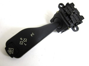

Amuletas rašė:
kas tas bc ? borto kompiuteris ?
o temperaturos is vis jokios net nerodo, jokiu skaiciu nera nei aukstos nei zemos temperaturos, is vis gal net neturi rodyt kazinau... o kuro sanaudos ir laikrodis tai visiskas pievas rodo
BC taip borto kompas. Ir jis rodo ne viek temperatura ir kuro sanaudas. Jo rodmenys perjungiamos ne per mygtuka spidometre, o per specialu mygtuka posukiu rankenelej (buna kad komplektacijoj nera to mygtuko, tada reik detis tokia rankenele su mygtuku ir ja pririst prie masinos kompo, jei nori tureti BC). Itariu kad tu bandai perjungti per spidometro mygtuka, ir ijungi BC testus, del to tau rodo kaip tu sakai heroglifus.
tokia turi buti posukiu rankenele:
