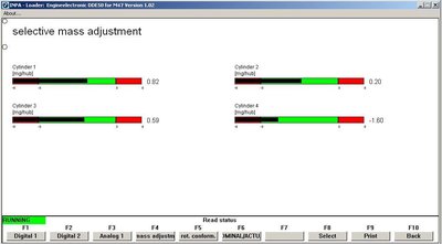

Beja turiu dar viena ekrana kur purkstuku normos keitaliojasi per visus cilindrus iki ~+3,5 ir taip groja per visus is eiles ir variklis netolygiai dirba ir tai vyksta ant karsto motoro. Dar iki galo neisiaiskinau kame reples bet yra kelios idejos kurios jauciu pasitvirtins. Tik kad pamayt esme reiks nufilmuoti ekrana nes is nuotrauku nelabai aisku bus.

gal kas pakomentuos? problema purkštukuose?

viskas dar normaliai nebent prie 4 cilindro galima būtu prisikabinti

Jei prisikabinti, tai nebent galima prie 3iojo cilindro purkštuko...
alvarito rašė:
Ar turi problemą apskritai?
Nes rodikliai neperžengia 3 tai kaip ir netūrėtų būti kažkas blogo...
O jei problemos, tikrinčiau trečia purkštuką.

problema su turbo, nes dūmina šaltas ir turba kliba.
sakau gal ir dėl purkštuko gali dūminti jei nesudega kuras jei lašais jį varo, bet jei dar normos ribose tai gal ir ok. Šiaip važiuoja gerai, tai manau problemų nėra, tiesiog nevienodi parametrai, tai kilo įtarimas.

Turejau ir as beda su duminimu. Diagnostika purkstuku rode norma, bet patikrinus visus mazgus visviena grizau prie purkstuku. Isemes nuveziau patikrinti. Visi vienodau buvo susideveje ir nelaike spaudimo. Lasedavo i cikindrus. Teko restauruoti. Po restauracijos dumu nei gramo.
Pirmas pozymis purkstuku nelaikymo, jeigu po ramaus vaziavimo paspaudi dugna ir pamatai juoda kamuoli.
Antras - borto kompas rodo stebuklingas sanaudas. Mano atveju budavo 3.8l/100km
Trecias - tiek salto, tieksilto ismetamosios dujos labai labai smirda.
