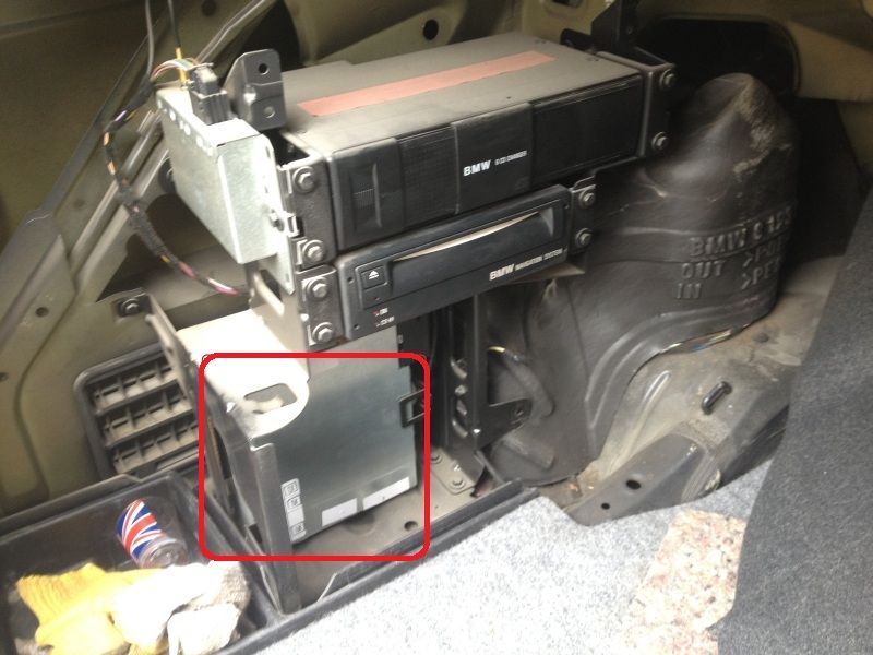

Kažkaip nelabai tikiu, kad nėra filtrų, komponentinei sistemai būtini crossover'iai. Pas mane bagažinėj stovi kažkoks blokas kaip stiprintuvas iš pirmo žvilgsnio, ir ten viskas susijungia. Į magą (PH7090) eina tik viena maža fiškutė.

Va visas komplektas pas mane sedane :) Į tą raudonai apibrėžtą bloką viskas ir sueina, tai kaip suprantu ten ale kažkoks stiprituvėlis, tai savaime aišku, kad filtrai turi būt.

StreetRacer rašė:
cia garso blokas
nevisuose E46 jis buna
jei jo nera tada visi laidai is mago tiesiai i koloneles eina

D.S rašė:
cia garso blokas
Aa, tai va kame čia šuo pakastas... :)

StreetRacer rašė:
ir dar necia tas suo pakastas :mrgreen:
filtrai tam bloke nestovi, jie buna stiprintuve (dar viena deze papildomai), o tas stiprintuvas gali but nepriklausomai nuo to yra garso blokas ar ne.
garso blokai visalaik buna jei masinoj yra monitorius ir tik retais atvejais jis buna prie paprasto mago
