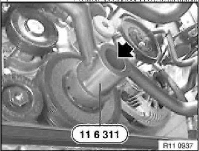

Pagal TIS`ą, įrankis turėtų būti maždaug toks:
skriemulys.gif [ 57.62 KiB | Peržiūrėta 9020 kartus(ų) ]

Aisku jau toks irankis patogus vienam dirbti servize, prisitvirtina tam tikrose vietose numatytuose, o ta samadielkini jau reikia kurnors laikant atremt i kieta kokia neluztancia vieta
Jei netures irankio pakeisti servisas tai rasyk, rytoj busiu siauliuose iki sestadienio.
