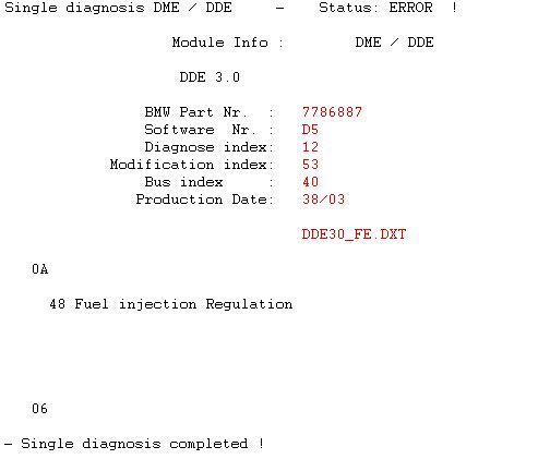

Problema/klausimas: Daznai dingsta trauka, po to vel viskas susitvarko. Skaiciau temas kad greitis uzstringa ties 100-120km/h, bet taip aiskios priezasties ir nerasta. Prisijungus CarSoft 6.5 meta variklio klaida: 48 Fuel injection regulation . Kaip teisingai isivertus klaida (purkstukas su laidu, siurblys)?
Failo aprašymas: dme
dme.JPG [ 22.24 KiB | Peržiūrėta 18419 kartus(ų) ]
o kai trauka dingsta neužsidega žvakių geltona lempa? jei dingsta trauka, o kai išjungi/užvedi iš naujo vėl viskas ok, tai tikrai purkštukai pjauna.

kaip ir rasiau siek tiek auksciau pasikeiciau vakuumini bakeli. Trauka kazkiek pagerejo, bet vis del to ne tiek kiek buvo. Gal tas purkstukas su laidu duoda savo, gal kazkas kitkas, gal dar kur nera vakumo (kazkaip mintis yra, kad su kuro siurbliuku kas nors). Bet ivyko keli epizodai, nezinau ar cia gedimu seka nuo traukos nebuvo ar ka, bet parasysiu: tiksliai nezinau pavadinimo tos slangutes (rusiskai vazvratnikas, bent draugas taip sake, turbut gristamojo kuro slangute), bet ji (jos ten kelios) yra prie separatoriaus filtro, tai vaziuojant nusimove. vaziuoju ir ziuriu, kad per greit kuro rodykle link pabaigos arteja, nusiemes apdanga ziuriu, kad nusimovus, pilna dyzelio visur (beveik visur). na ir siandien vel tas pats (po dvieju savaiciu pertraukos) tik su ta ilgiausia jau, nusimove, kuro pritaskyta beveik visur. na bet uzsidejus, kaip ir gerai viskas, tik nezinau kaip ilgai. tai cia tarp kitko parasiau, gal kam ir panasiai ar panasi gedimu seka buvo. galvoju pasikeisti tas slangeles (viena trumpoji kainuoja 100lt.).
