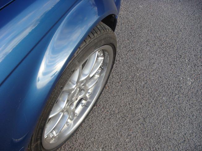

nu E46 (o ypac coupe) gerai atrodys tik su skirtongo plocio padangom ir ratlankiais.
Jei kalaba apie r18, tai reikia stengtis, kad ratlankiai butu skirtingo plocio-daug graziau atrodo+ant tinkamos asies dedasi tinkamo plocio padanga(+graziai gula guma).
Tad kai prieki 8, o gale 8.5, tai ir padangos 225 ir 255 gula ant ratlankio kaip priklauso.
Tarkim pas mane, yra visi 4 8.5 plocio, gale gumos 255, o preiki 225. Tai gale liuks, o va preiki - tokia uzapvlainta padanga. Prie bortleio jau reikia atsargiai vaizuoti. Situ problemu nebutu+dar geriau atrodytu, jei priekiniai butu siauresni, 8. Bet yra kaip yra. Aisku, galima visas veinodas (225) uzmaut ant ju, bet tada negraziai atrodys+dar labiau reiks saugotis borteliu.
Geriausiai gal butu orginaliu pasieskoti, sudet kokias priklauso gumas ir ok. Arba aftermarket, skirtingu plociu..tarkim 8 ir 9. Nu yra tu variantu, kas kam priimtina, tas ta pasirenka.
Va, prisegu foto, kaip pas man su 225/40 ir 8.5 ratlankiu atrodo. Seniau buvo kitos gumos, kad ir 225/40, bet jos dar blogiau guldavo.
DSC04048.JPG [ 70.73 KiB | Peržiūrėta 5753 kartus(ų) ]
