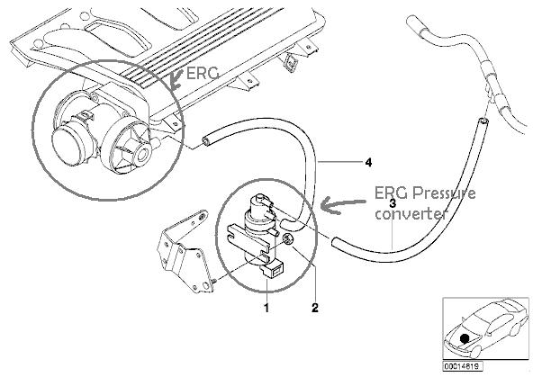

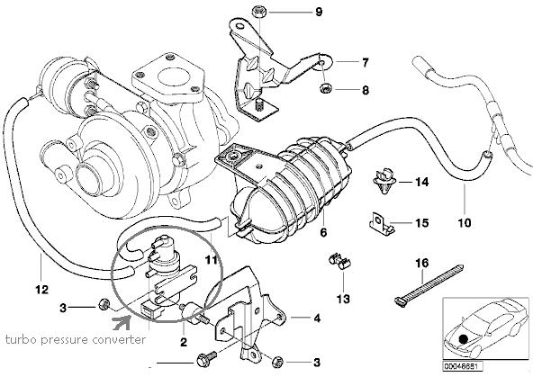

va bus aiskiau
erg pc.jpg [ 37.77 KiB | Peržiūrėta 15444 kartus(ų) ]
turbo pc.jpg [ 49.07 KiB | Peržiūrėta 15442 kartus(ų) ]

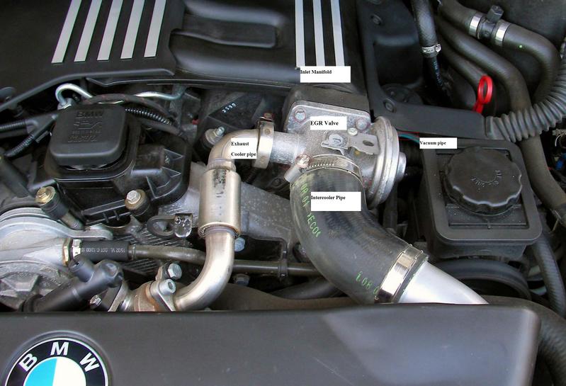

dar viena
eng2.jpg [ 80.04 KiB | Peržiūrėta 15433 kartus(ų) ]

a daba supratau.. reiskias pravaliau turbo pressure converter... reiks gal dar paieskot ir to egr pressure converter, bet vel itariu bus kur nors nenormaliai uzkistas. Jie kiek suprantu abu visiskai vienodi, nepigiai kainuotu juos abu pakeist

jo ziurejau pagal kodus tai jie visiskai vienodi, tas ERG pc kaiptik nesunkiai pasiekiamas, galesiu veliau imest foto ;)

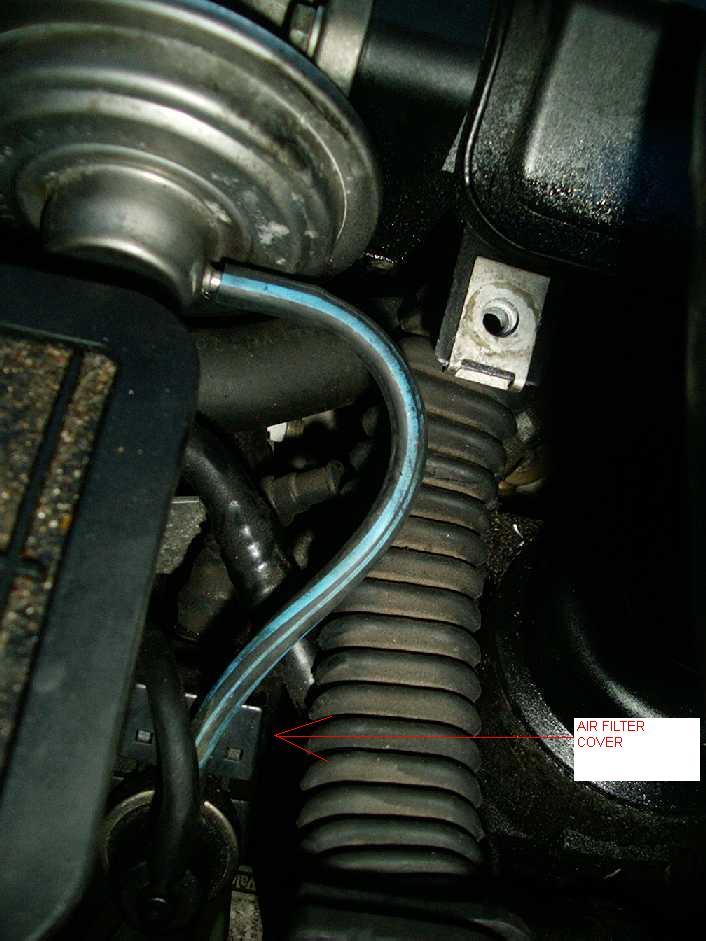

va cia tas ERG PC, foto istraukiau is to bmwland forumo
P0016076.jpg [ 69.46 KiB | Peržiūrėta 15396 kartus(ų) ]
