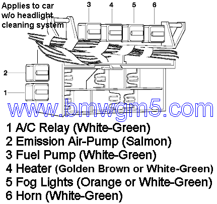

jjjjustas9 rašė:
Sveiki turiu problema, kad E46 2004 330cd pastovėjus sunkiai kuriasi nes neisijungia kuro siurbliukas, prakuriojus kokias 10min, išgirsti kaip isijungia kuro siurbliukas ( atsiranda toks malonus užesys :D ) tada iškart užsikuria, bet užkurus nėra jokiu problemu tai manau kuro siurbliukas gal negali būt perėjes :S viskas prasidėjo per šalčius , gal kuras užšala kokiok magistraliai ? Bet tada vistiek gal kaškoks užesys girdėtusi ? O dabar toks jausmas kad elektronika neijungia kuro padavimo, neturiu idėju
Sveikas man buvo ta pati problema tai tiesiog buvo kalta rele kuri prie salcio neisijungdavo :) apkeiciau su salono apšvietimu ir viskas susitvarke :) pas mane buvo 2,0d 110kw :)
Failo aprašymas: Rele
Relays.gif [ 13.43 KiB | Peržiūrėta 9032 kartus(ų) ]

Deja problema ne rėliai :/ turit daugiau ką pasiulyt ?
